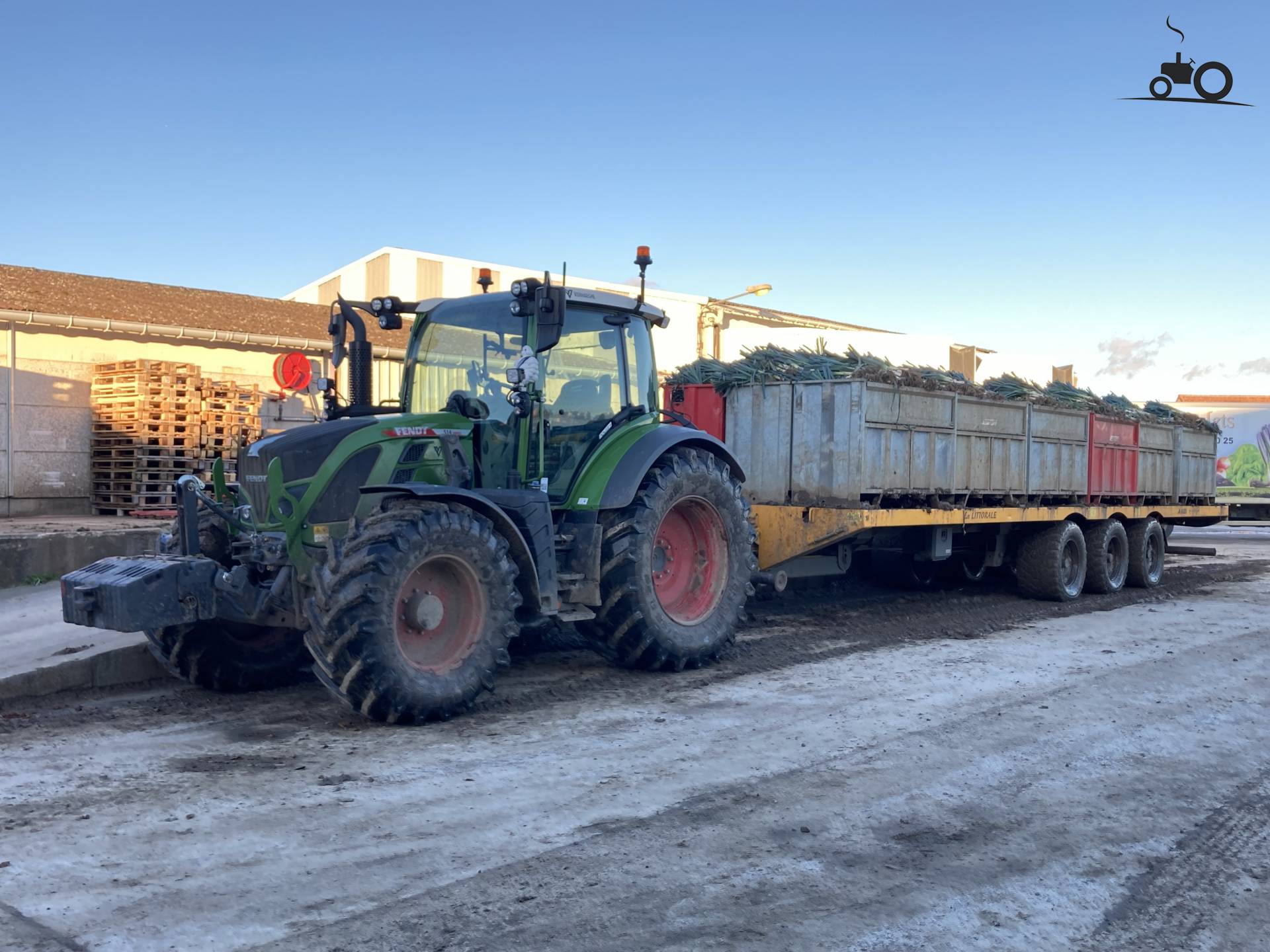

een collega van mij rijd met een 514 vario , heeft problemen met oliestroom. Moet heel wat gas geven om ook maar de simpelste zaken te doen. De dealer heeft een debietmeter op een van de ventielen gezet en mat inderdaad een heel lage doorstroming. Hij zegt dat wsl de load sensing olie pomp kapot zit; Voor een trekker van 5000u lijkt mij dat niet aannemelijk.
