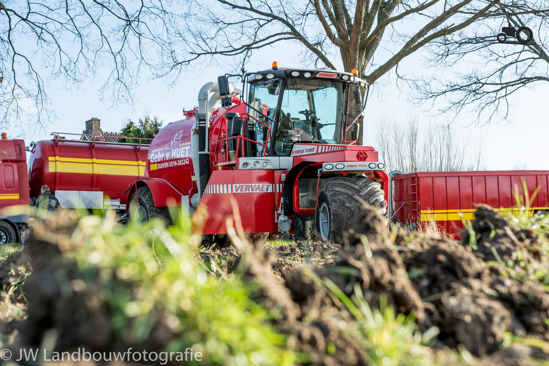

We overwegen een occasie Vervaet hydro trike. Volgend jaar wordt het verplicht om de drijfmest meteen onder te werken. Onze huidige manier van werken kan dus niet meer. Nu voeren we drijfmest open met de ton en rijden we met een cultivator (max2u na spreiden) de drijfmest onder. We hebben ook een 6m injecteur voor achter de 24kub ton, alleen zijn we niet te spreken over alle 6m een spoor te rijden over het veld. Is tenslotte 1 van de eerste bewerkingen die worden uitgevoerd.
Vandaar dat een hydro trike de ideale oplossing lijkt. Alleen heb ik twijfels over het transport over de weg. Zijn er mensen die met de hydro trike tot 10km ver mest transporteren?
