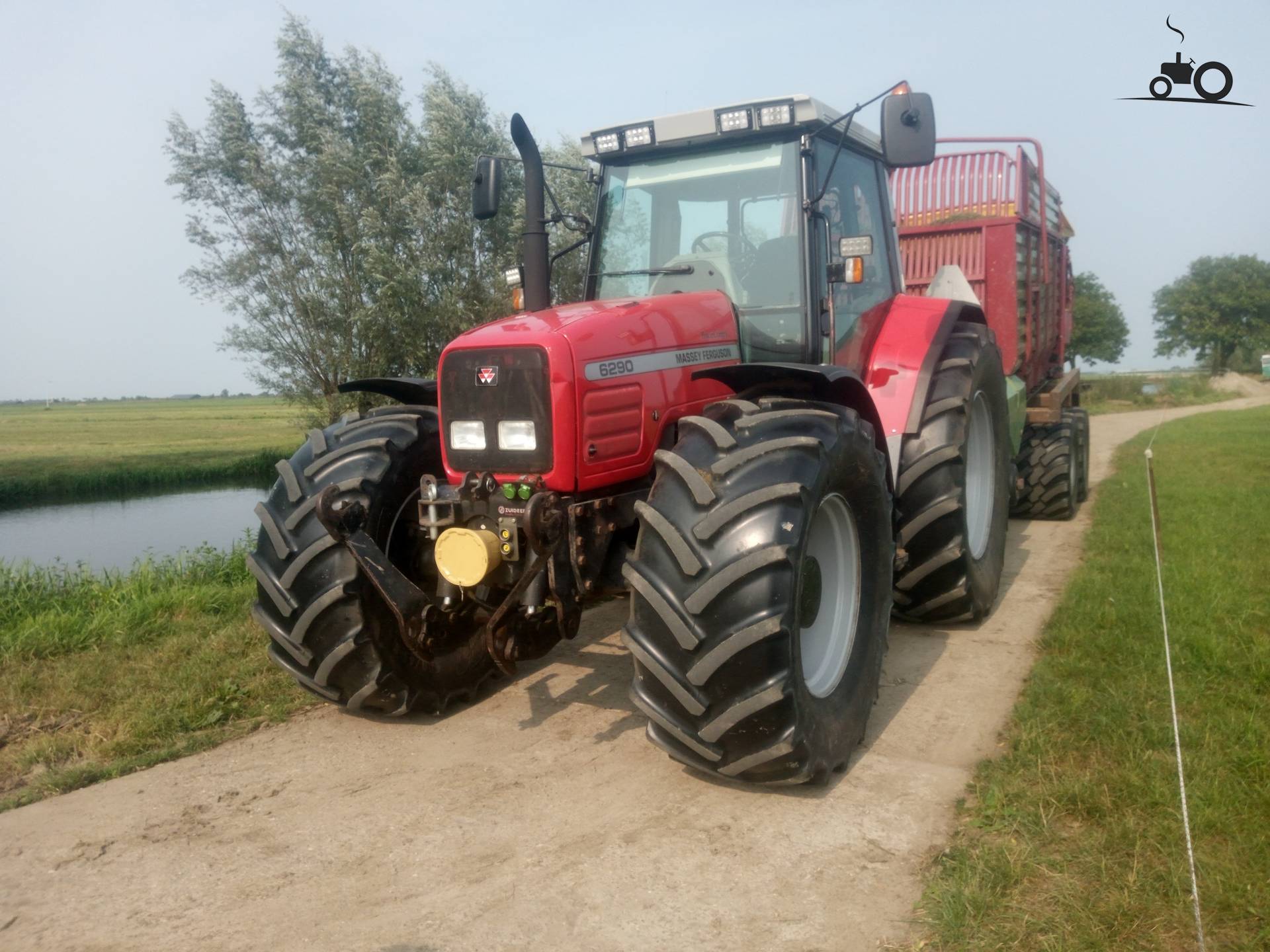

Bij onze 6290 werkte na aanschaf de hydrauliek niet naar behoren. Bij het bedienen van de handels, gebeurde er weinig tot niks. Behalve als ik ging sturen, dan werkte het naar behoren.
Vorige week is alles doorgemeten qua druk enzo en bleek een onderdeeltje bij het ventielenblok op de achterbrug kapot te zijn. Een soort klepje die bleef hangen. Die vervangen, en toen werkte met mest strooien alles zoals het hoort (bodemketting, schuif & achterklep).
Echter, met ploegen weer niet. Soms tilt die de ploeg in 1x goed op, maar vaak komt die net met de laatste schaar uit de ploegvoor. Tijdens draaien op de kopakker (dus sturen) tilt die hem net hoog genoeg om te wentelen. Bij het wentelen moet ik dan het stuur doordraaien zodat die over het dooie punt kan vallen.
Gisteren de cultivator eraan gehad, die tilt die in 1x omhoog zonder dat ik moet bijsturen, maar niet op de max snelheid zoals zou moeten. Bij het heffen van het frontgewicht moet ik wel bijsturen.
Het lijkt erop dat wanneer er extra olie gevraagd word, door bijvoorbeeld iets zwaarders zoals een ploeg, te liften dat deze olie niet gegeven wordt. Mij is verteld dat de trekker load sensing heeft. En we vermoeden niet dat het de pomp is aangezien die vaak momenten heeft dat alles wel gewoon goed werkt.
De LMB zou vandaag even weer in de boeken duiken, maar dacht misschien is er hier ook iemand die tips etc heeft.
Groet,
Hylke
