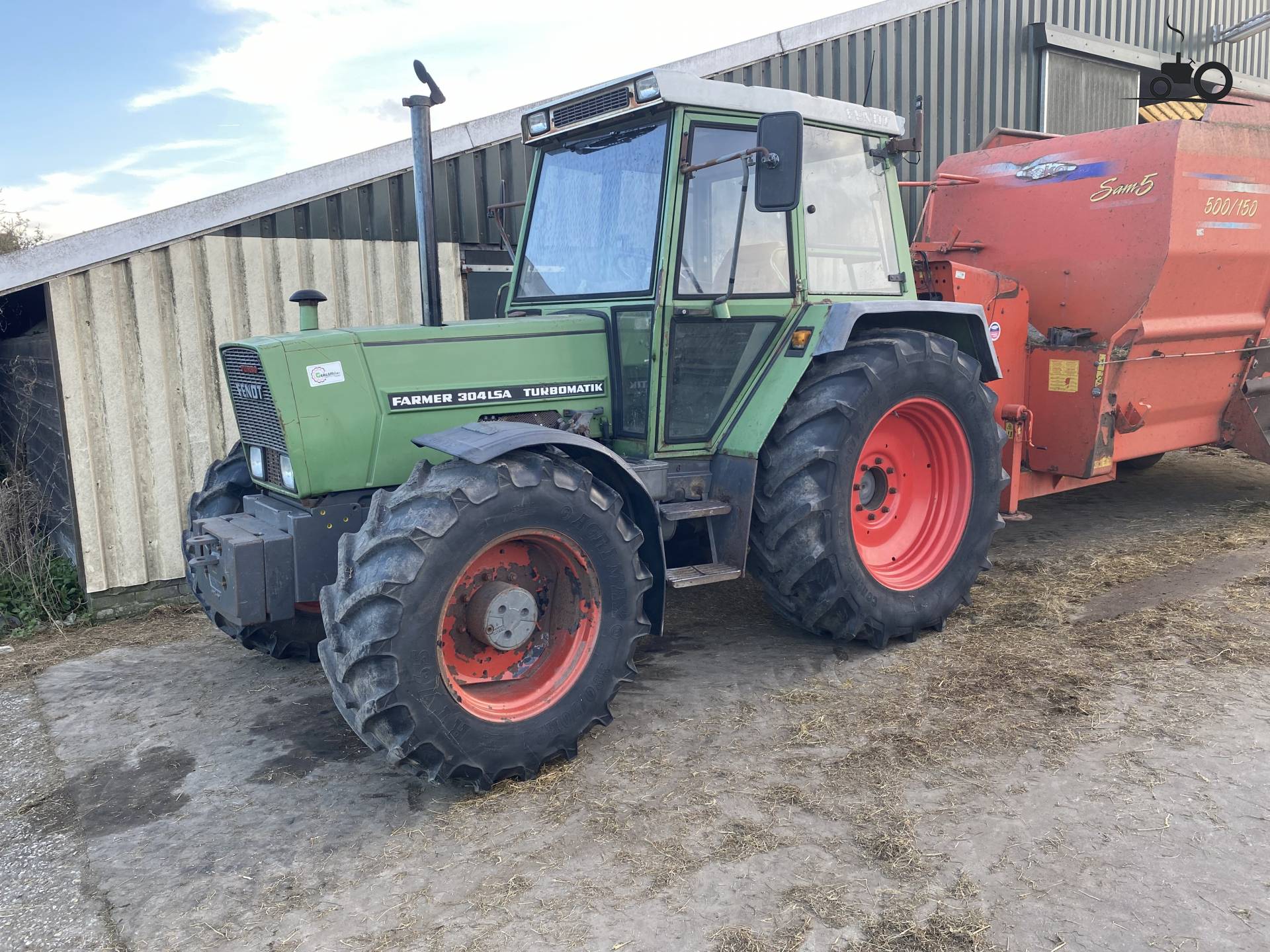

Wij waren vanavond het Maisland aan het lostrekken en toen wij de cultivator weer afkoppelen zagen we dat de bladveer waarvan ik denk dat hij voor de diepteregeling is gebroken is. Zie foto.
Hoe kan dit komen? En kan je dit lassen of moet je een nieuwe bladveer kopen? Zo ja waar? En wat kost deze?
Zie hier de gebroken bladveer.
