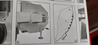

Plek van de beukerplaten
Toelichting horend bij fig 20
Hier nog iets extra info
@Fendt926Driver kijk duidelijke foto's. Hoef ik niet de machine loods door te kruipen 😅
Precies op het plek waar bijna alle hakselaars van die leeftijd zijn doorgesleten
