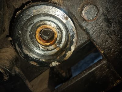

De as waar de hefarmen aan zit die aan de onderkant door de achterbrug heen loopt heeft 2 lekke keerringen, nu ben ik wel bij de keerring maar krijg deze er met geen mogelijkheid uit, of ik moet m eruit frezen maar dat zie ik niet zitten.
In mijn beleving moet het huis waar de keerring in zit er uit kunnen? Kan iemand mij hiermee helpen? Dit gedeelte mis ik in alle boeken
De keerring zit achter het metalen randje en kan je er normaal makkelijk met een schroevendraaier uithalen.
@Kristof_m valt vies tegen, heb er al schroeven in gedraaid en wil niet, net het wiel eraf voor meer ruimte en ander gereedschap maar zit erin geperst denk ik, kan opzich wel een speciale trekker bestellen maar dan zit ik met erin zetten
@brauheist die metalen rand die je op de foto ziet moet er niet uit de dichting zit erachter is normaal zacht materiaal
@Kristof_m ja klopt, ik meende dat hele omhulsel erbij hoorde? Heb m nu kapot dus moet er toch een nieuwe voor aan 1 kant
@brauheist nee omhulsel is geen deel van de keering keering zelf is eigenlijk gewoon een schuimrubberren ring
@Kristof_m hmm oke, dan morgen maar zien of ik die besteld kan krijgen. Vond het er al raar uit zien
