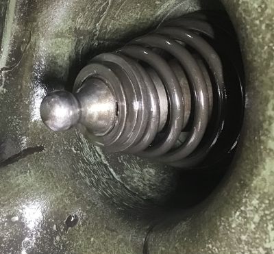

Bak open gehad en zat gebroken veertje onder 1 van de kogeltjes.
Deze vervangen maar zonder effect.

Maar een ronde kogel (zoals het hoort) met een strakke veer (zoals het hoort) kan na 50 jaar en ruw schakelen wel zorgen dat de kogel weg schiet uit de schakelvork.
Dus ik zou netjes proberen in elkaar te zetten. En dan helpen we je hopen dat het dan weer prima schakeld.

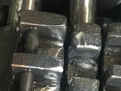

Nog geen kans gehad voor een proefrit gezien het slechte weer. Dus het echte bewijs moet nog volgen. Wel nog wat beschadigingen gevonden.
Je kan duidelijk zien dat iemand flink heeft zitten raggen.
Volgens mij zijn deze nokken van gietijzer en dus niet op te lassen, klopt?
@JPaul Denk dat het gietstaal is. Gietijzer zal eerder breken. Kijk wat hij doet na de proefrit.
Quote Reactie van @JPaul:
Gietijzer gietstaal zou heel goed kunnen. Niet aan beginnen met inlassen.
Dan kun je beter kijken dat je de schakelkogel onder de pook iets groter kunt maken in omvang.
Maar alleen als het zo niet meer goed schakeld.
En dan iets kaugom onder in de middelste plek leggen waar de schakelkogel in ligt dat die na het oplassen niet strak onderin zit en niet goed meer wil schakelen
