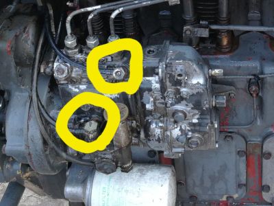

Banjobout onderaan tank kun je even kijken of die schoon is

Leidingwerk en banjo aansluitingen goed spoelen. Ik heb ook ooit eens een lullig filtertje over het hoofd gezien.
In één van deze 2 banjo's zat een filtertje.
@Sojaboontje
Helaas heeft een International een andere brandstofpomp en leidingwerk.
