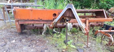

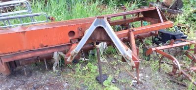

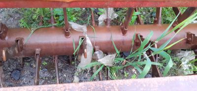

Dit zijn fotos van een zelfbouw stenen verzamelaar uit noorwegen
Hoe dichter de ijzers bij elkaar hoe kleinere stenen die verzameld.
Maar ook hoe langzamer je moet rijden en hoe meer zand je verzet
De as zit ietwat schuin op de rijrichting dus lost die naar 1 kant.
Deze is voor de wat grotere stenen
IF-V4-VD
@Fendt926Driver lijkt op een soort grondfrees he? Mes draait tegen de rijrichting in?
Quote Reactie van @IF-V4-VD:
Ja maar dan met veel minder toeren op de rotor as.
Hij moet niet de stenen naar de trekker gooien maar er uit kammen
