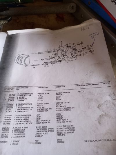

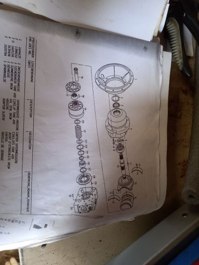

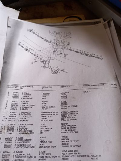

@Leij der zit een plunjer pomp in, als je olie gaat vragen gaat hier een plaat in schuiner staan om de plunjers verder te bewegen zodat je meer olie krijg, als deze voetjes van de plunjer versleten zijn , of de plaat waar deze tegen aan glijden zelf dan gaat dat schransen/ geluid maken, als je geen olie vraagd dan is de druk erop nihil en hoor je nagenoeg dus ook geen geluid, ik zou meteen stoppen met draaien en eerst de pomp na laten kijken, je hebt kans dat het al te laat is en er bvb ijzervijzel in je systeem is gekomen,, dan kan je alles openhalen in het slechtste geval

De plunjers bewegen Wrijven dus over de plaat heen, plaat zelf zit op de schotel
Die plaat draait op die maantjes, de plunjers draaien rond in hun huis en draaien tegen de plaat aan, Boven zijde bouwt hij de olie druk op
