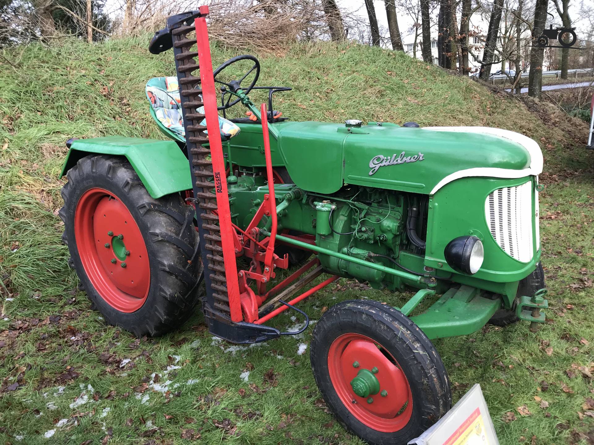

Zie deze dynamo / alternator. Ik heb weinig ervaring hiermee. Zit hier al een regelaar in? Zo ja? Hoe aan te sluiten? Ik zie een '+' en een '-', maar zoals ik heb kunnen lezen, moet er ook een draad naar een controlelampje, dat verplicht is, anders werkt de dynamo niet.
Hoe aan te sluiten?
Aansluitingen dynamo
Dynamo
Bovenzijde dynamo
Lijkt me een gelijkstroom dynamo (merk weet ik niet , geen Bosch zo te zien ) met 3 aansluitingen , + - en een veld aansluiting . Maar er hoort ook een regelaar bij ook ; heb je daar ook een foto van ?
Op de regelaar zullen deze aansluitingen ook moeten zitten met ook een B+ aansluiting naar de accu ; dus D+ D- en DF en B+ ; D+ is tevens controlelamp aansluiting .
@basia dit is vermoedelijk een Ducellier of een Lucas dynamo , hier hoort dus een externe regelaar van Ducelllier of Lucas bij , origineel hoort op deze tractor een Bosch op te zitten , stang naar ratel oliefilter is ook niet aangesloten.
@bas101
Oo ik dacht Duitse trekker Duitse dynamo.
@Klein Rot ja Guldner is Duitse tractor betekent Duitse dynamo , Bosch.
@Giediezer
Hier is een schema.
@Giediezer
Dit is het schema voor een Lucas systeem. Wel ervoor zorgen dat de dynamo goed aan massa ligt.
