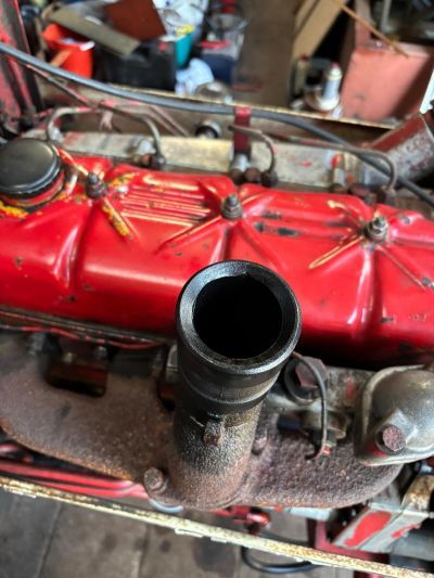

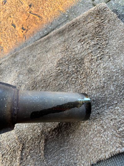

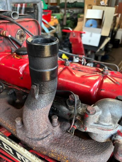

Heb paar dagen gelden uitlaat eraf gehad en toen een paar keer gas gegeven. Bij gas los. Klinkt het net alsof er een turbo op zit. Echt dat duidelijke geluid. Heeft dit ook symptomen van iets?

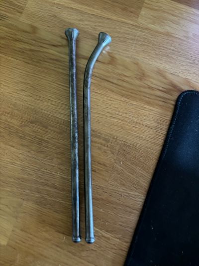

Met kleppen stellen toch 1tje niet helemaal goed gezeten.
@LuftDeutz nou wees maar blij dat je daar optijd achter gekomen bent, ik zou even wat slopers afbellen als ik jou was
@brauheist
Dat zeker! Heb er al een stel gevonden bij een sloper 😄

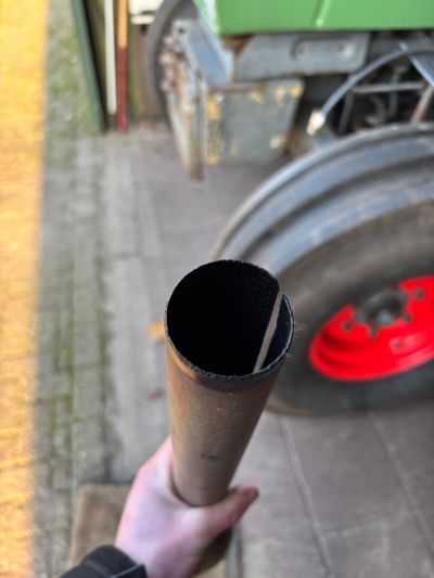

Maar toen hij liep toen viel me op (Wat nog niet eerder was) dat de uitlaat boven op nat was. Naar verder te kijken met lopende motor zag ik dat er olie pruttelde langs/uit het spruitstuk. (Zie foto's ter verduidelijking). Liggen nu een paar spetters olie op de motorkap.
Wat zou dit kunnen zijn? en wat voor handelingen zou ik kunnen nemen om hier eventueel achter te komen?
Hij starten gewoon vlot. 30 seconden gloeien en hij sloeg na paar slagen aan.
Dampt wat uit de carter ontluchting 'Weet niet of men dit dan Carter druk noemt' ( Al hele tijd ) Maar nog nooit olie uit zien komen. Dit is nu ook niet het geval. Hij rookt wel wat of dit abnormaal is weet ik niet.
Motor heeft zoals jullie weten een Koprevisie gehad. Toen is de kop volledig afgeperst en gevlakt. Motortje denk ik 1 klokje rond geweest dus. 11.000 draaiuren.
Groetjes, Jordy
LuftzDeutz
Bovenzijde uitlaat ook nat.
@LuftDeutz Zal in ieder geval het spruitstuk morgen/woensdag er eens af halen. Zo kan ik al zien uit welke cilinder het komt.
Kleprubbers kunnen het probleem zijn.
@inter844-s
Ook als die met de kop afpersen bij een bedrijf er al nieuw op zijn gezet?
@Klein Rot @inter844-s @Dairy-Special @goeiedag eem.
Net het spruitstuk eraf gehaald. Weet het niet zo goed. Maar als ik in de uitlaat poort overal een veeg met un vinger pak is ie nat met mengsel van roet?
Iemand die iets denkt/weet?
Of wat ik kan proberen.
@LuftDeutz kunnen eigenlijk 2 dingen zijn, of je kleprubbers zijn slecht of het komt langs de zuigers omhoog, doe je vaak licht werk met de trekker zoals toertochten enz?
