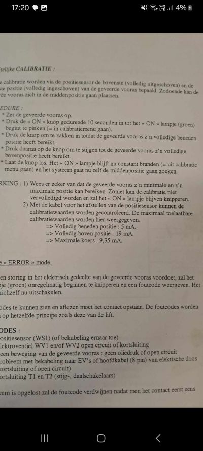

Hier de procedure van kalibratie.
@Tim-MF3080 bedankt.
De accumulatoren zullen wel leeg zijn. Calibreren is enkel om het middelpunt tussen maximaal in en maximaal uit van de cilinder te bepalen.
