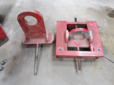

@Fast Eddy

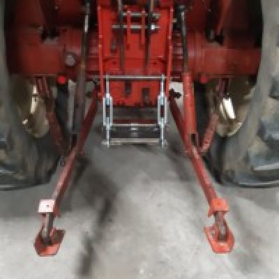

Zal dadelijk even foto maken van de achterkant.
@Fast Eddy

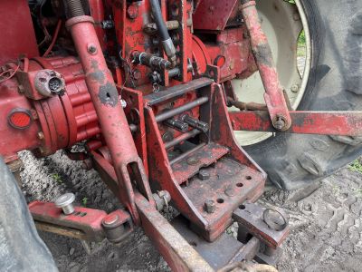

Hierbij de foto. Ik heb er ook nog een vangmuil bij zitten.

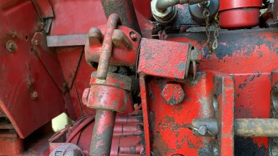

@LuftDeutz
Als de hoogte van de ondertrekhaak goed is zou ik daar gewoon mee trekken. De bevestiging ziet er wel degelijk uit.
De hefstangen kan je aan die scheve blokjes vlakbij de topstangbevestiging hangen. Dan aan elke vanghaak een plaatje hangen en klaar is kees.
@Fast Eddy
Klinkt inderdaad niet slecht. En dan gewoon een haak aan de ondertrekhaak maken zodat ze hem makkelijk aan kunnen haken.
@Fast Eddy
Dat blok waar de ondertrekhaak in zit. Zit met 3 staven bevestigd
@LuftDeutz
Nu zie ik het pas. De hele ondertrekhaak kan er af. Dan zou ik er een speciale trekbek voor de trekker trek bij maken. Met een oog waar ze de ketting in kunnen hangen.

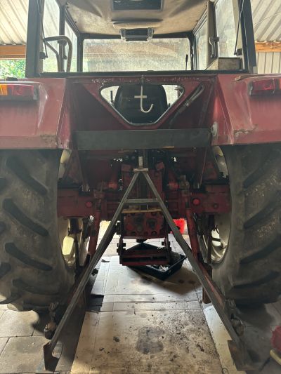

Ik zit nu dan met
Trekhaak hoogte van de zwaailat op 38 cm vanaf grond gemeten.
En vanaf achterkant achteras tot hard zwaailat gat ongeveer op 55 cm. Hier moet dan nog de aanhaak ring bij opgeteld worden.
Vanaf aftakasplaat gemeten 42 cm.
Totaal zit hij nog binnen de banden.

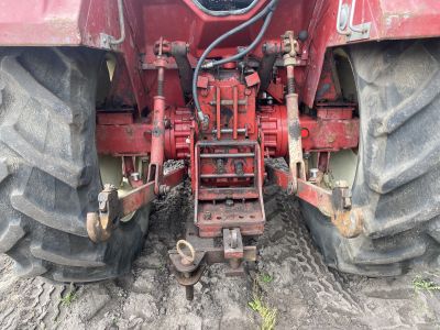

@LuftDeutz dat achtertrekhaak is niet orgineel, als je daar een orginele voor vind kom je dichter op de tractor
@brauheist
Ik meende van wel. Kleur komt overal mee overeen.
Wat is er dan niet orgineel aan?
Zie wel andere idd. Maar wel raar dat hij wel dezelfde eerste kleur nog heeft als de rest.
@brauheist
Mee eens. Deze trekhaak is zelfbouw.
@Fast Eddy
Zie het nu ook. Maar hij hij nog steeds de zelfde werking dus. En ziet er ook stevig uit lijkt mij. Hij lijkt toch wel een beetje op de orginele. Het is in ieder geval niet lala in elkaar gezet.😉. Verder ziet het er niet gek uit of wel?
@LuftDeutz trekhaak op 50 cm maken, met lucht uit de banden, op deze manier met een ring erin is het in principe "kansloos" om mee te doen. Trekhaak hoogt is heel belangrijk en banden ook zou er 600x65x38 xm108 vsn michelin onder doen met 18 a20 mm profiel
@goeiedag eem
Oke bedankt!
En als ik de banden laat zaken en dan de zwaaihaak op 50 krijg is het dan ook goed of bedoel je dat het dan nog ''kansloos is''?
@LuftDeutz zwaailat trok ik eerder ook aan blok er bij boven op de bovenste lip en klaar dacht ik totdat de bovenste lip achterover getrokken werd dus als je mijn mening wil horen: je zocht een goede trekker voor de trekkertrek die heb je wat jij wou dan moet je de trekhaak en al ook goed maken en volgens een van de foto's die gepost is en niet aan de ondertrekhaak. Ik heb voor de case van mijn maat 3 trekhaken gemaakt eerst op de ondertrekhaak, wat lang werkte niet, daarna zo kort als kon ging beter toen een compleet anders instelbaar en kort en dat werkte. Dus doe heb zoals ze het je in de foto's aangeven dan kom je een eind en ook de juiste banden eronder mag je hoofdzakelijk op enkellucht zou ik 650x65x38 xm 108 proberen of iig 600x65x38 xm108 die willen trekken, mooi soepel en kun je op 0.6 bar enkellucht wel rijden met mooi gewicht achterop

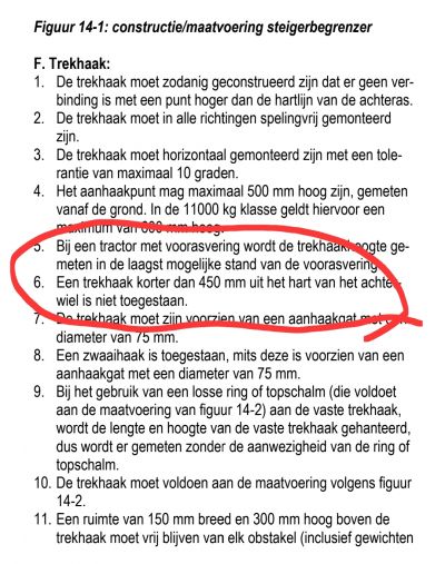

Op welke trekhaakhoogte wil je uitkomen? Het kan zijn dat niet overal dezelfde maximale hoogte gehanteerd wordt.
Maar het is wel belangrijk dat je hem zo hoog mogelijk zet.
@Ralfie
In het regelment van hier in de buurt. Het aanhaakpunt mag op een max hoogte van 500 mm zitten gemeten vanaf de grond.

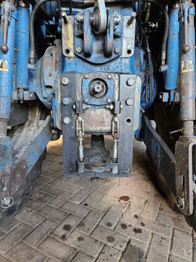

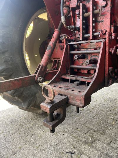

@LuftDeutz zo heb ik de mijne, trekhaak in de aansluiting van de ondertrekhaak. Wat wel goed om te weten is, dat bij ntto regelement het gat waaraan de ketting komt, op minimaal 50 centimeter uit het hart van de achteras moer.
@fordt5110
Kijk aan mooi gemaakt!

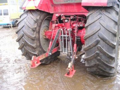

Als steigerbegrenzer:
Bovenste hefstangen eraf, trekstangen met een buis aan elkaar en dan een buis van elke trekstang naar topstangbevestiging zodat ie niet omhoog kan.
Slofjes aan de snelkoppeling van de trekstang.
Kost amper iets en trekker wordt er niet zwaarder van.
Wat mij de makkelijkste optie lijkt. Om het zo te doen.

Druk bezig. We zijn druk op weg.
Nog even passend maken.
Gewichten rek voor onder het koppellingshuis heb ik ook.
Alleen nog een trekhaak. Iemand ideeën?
Dacht zelf een plaatje in de ondertrekhaak.
Zit ik op 47 cm ongeveer.
@LuftDeutz
Orgineel ondertrekhaakje👌🏻
Dacht hier een plaatje van 25 mm in te maken.
Dan zit ik zoals hier boven gezegt op 47 cm.
Banden staan dan op 0,8 bar.
@LuftDeutz ik heb een zwaailat met daar een knobbel in gedraaid
@LuftDeutz sleepvoetjes klein zat
@1046 10 bij 15 cm is de eis, dat is ook niet groot.
@1046
Ik heb een hele set over gekocht van iemand. Dus het kan altijd veranderd worden nog.
Volgens mij zijn ze iets groter als regelement🙈🤣
@LuftDeutz ah, nu zie ik et, ik zit bij de linkse te kijken tegen de schaduwkant, dan lijkt et een klein hoeklijntje🤣🤣🤦🏼‍♂️🤦🏼‍♂️

Wil je nou trekken voor de lol of proberen mee te doen?
Altijd verstelbaar maken en zorgen dat je op 50 trekt.
@DANOONTJE POWERR
Ik denk dat het eerst paar keer vol de lol wordt en daarna toch uit gaat groeien naar proberen mee te doen😅😉
@DANOONTJE POWERR
Beetje het punt. Ik weet niet hoe ik het zou maken. Want je wilt het eigenlijk “te goed” doen. En heb helaas het apparatuur er zelf niet voor. Vrienden wellicht wel. Maar denk dat hun er liever ook niet mee bezig zijn🙈😉
Misschien zeg ik en vraag ik ook wel een beetje teveel🤪.
Maar ik wil het wel goed doen soort van. 😅
@LuftDeutz een spindel maken in plaats van die schoorstrip.
Één stel bouten eruit en de achterste iets lossen en je hebt een verstelbaar trekpunt.
Bouten er weer in en de spindels strak zetten en je hebt weer een ondertrekhaak.
Hoeveel hebben jullie de steigerbegrenzer van de grond af zitten? Van grond tot onderkant voet. Max is 25 cm.
@LuftDeutz ook verstelbaar maken.
Andere banden of andere druk scheelt zo weer een heel stuk.
@LuftDeutz 25 cm staat in het reglement maar hebben ze bij mij nog nooit nagemeten, dus banden aflaten op druk wat je wil en dan ongeveer 25 27 cm aan houden dan komt het wel goed, heb je ze te laag heb je vaak problemen met de weegbrug afrijden
@LuftDeutz ik iets van 20 denk ik, maar hoe hoger hoe makkelijker je een dieplader op rijd, als je ze tijdens de wedstrijd nodig hebt doe je het naar mijn mening ook niet goed
Quote Reactie van @dennisbouter:
Dan moet je ze gewoon wat korter op de trekker hebben.
Als je de reglementaire 20 cm achter je wielen aanhoudt rij je de dieplader altijd op zonder problemen en komen je steigerbegrenzers tijdens het trekken ook lang niet zo snel aan de grond.
@DANOONTJE POWERR mn heflatten zijn mn heflatten en mn kogels mn kogels 🤷‍♂️
@dennisbouter dan moet je creatief zijn.
Denken in problemen kom je nergens mee. 😏
@DANOONTJE POWERR ik heb er geen probleem mee, maar ik houd dat wel standaard
@dennisbouter
Als ze korter zijn zakken ze ook minder als de trekker achterover gaat hangen.
Maar zolang ze niet aan de grond komen maakt het niet uit.
Zit nu op 20cm
