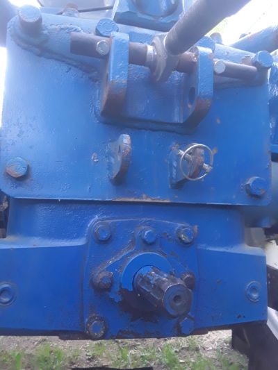

De aftakas achter van onze Fordson Super Major lekt. Ik zal dus de de aftakas moeten verwijderen. Gaat dat bij de Super major makkelijk en zijn er nog speciale dingen waar ik op moet letten?

Hoi, stelt niks voor. Beste is wel eerst olie aftappen 😂. Of achteruit tegen de kuil oprijden. Die moet wel heel schuin zijn.
4 boutjes los en de as met Lagerhuis er uit trekken. Mooie gelegenheid om het zuigdilter bij de pomp even mee te pakken.
Vaak is de keerring ingelopen in de as. Kun je prima oplossen met een speedy sleeve. Lager is vaak ook niet best, maar daar kom je vanzelf achter. Met de seegerringen is het altijd even prutsen maar verder is t eenvoudige klus.
Ik zie meer bouten. Moet ik de 3 bovenste of de 4 op de plaat eronder lodraaien?
@Barfly de binnenste 3 laten zitten. Die horen bij een beschermkap die er niet meer aan zit. Het gaat om de 4 buitenste.
