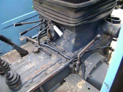

Mijn hef en hydrauliek werkt ineens niet meer. Heb de persleiding van de pomp eraf gehaald komt goed olie uit. Iemand bekend met dit probleem

@Bert94 hoi Bert, wat voor uitvoering met hydrauliek ventiel heb jij? En is het probleem ineens ontstaan of steeds trager heffen?. Als het een uitvoering is met 3 wegkraan kan het zijn dat deze niet goed staat. De kans bestaat dat je deze trekker pas hebt en dus misschien een handel niet goed hebt staan.
Het is ineens ontstaan ik heb een 3 wegkraan. Ik heb de trekker al 2 jaar nooit problemen gehad. Heb ook al druk gemeten op hydrauliek niks geen druk. Alleen als is volgas geef en hef omhoog zet gaat hij langzaam omhoog als ik dan gas weer los laat zakt de hef weer. Met het onderste kraantje kan ik de hef wel vast zetten dan zakt hij niet verder

Er zit een blokje tegen de hefdeksel daar zit een plunjertje in welke zich kan ophangen. Ik heb het gehad met een 5830.
Waar kan ik die vinden ergens @redeagle14
@Bert94 waar de persleiding naar binnen gaat. Dat blokje.
@redeagle14 heb het gevonden zat een stukje staal tussen een plunjer in het ventielenblokje, daardoor bleef hij hangen. Heb de pomp uit elkaar gehaald was een stuk van een tand afgebroken in de pomp. Dus net nieuwe pomp erop en geeft weer 160 bar stationair
