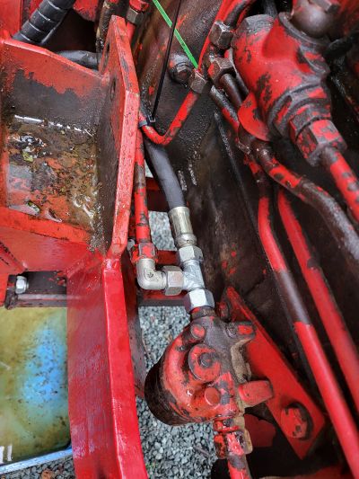

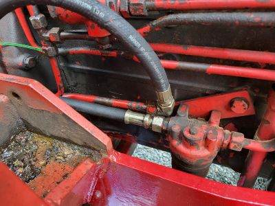

post eens een foto hoe het is aangesloten
@Klein Rot de meest Linkse darm gaat op de pomp, de dikke rechts onder naar het vat, en de rechtse opzij loopt door naar de trekker. Zo was dit bij de vorige eigenaar aangesloten dit was wel een jongere 955

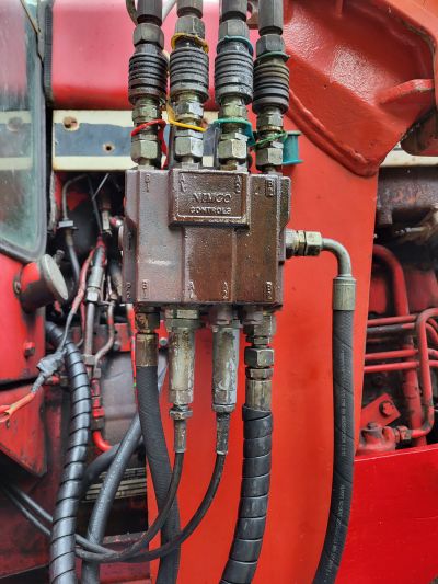

Druk leiding wordt bij mijn 1056xl weggehaald bij het ventielenblok achter
Links boven wordt hij aangesloten op constante druk
Links boven

Daar is dan waarschijnlijk een speciale adapterplaat bijgeplaatst
@Caseih1056xlll ok bedankt ga het eens bekijken of ik daar ook kan op aansluiten, kan ik soms ook weten waar de andere darmen naartoe gaan bij jou? Zijn dit bij jou ook 3 darmen in totaal?
Nee, Geen speciale adapterplaat.
Dit is origineel
Aangesloten door mechanisatie en werkt al jaren goed.
Totaal 3 leidingen
Die 2 andere zijn waarschijnlijk aangesloten op de retour van de trekker. . Zal ik moeten nakijken

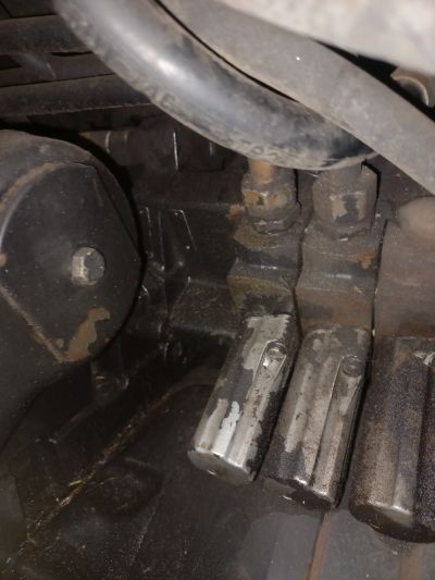

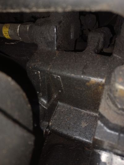

1 x constante druk .
1x op het hefblok bovenin voorkant (onder de stoel)
1x drukloze retour op het hefblok achterop bovenin
Waarschijnlijk 2 retour slangen omdat de voorlader een snelzak functie heeft (stoll bediening helemaal naar voren duwen
(Je voelt een klik dat hij doordrukt)

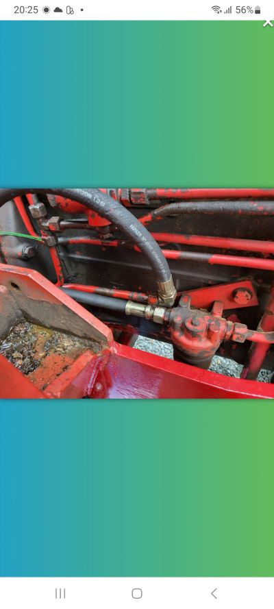

@Caseih1056xlll sinds ik de frontlader heb aangesloten lekt de stuurpomp (de dag zelf nog zonder frontlader gereden), maar de darm die onder de stoel bovenin het hefblok moet komen volgens jou staat nu op de leiding na de pomp richting de trekker. Dus deze moet verplaatst worden, of mag deze gewoon mee de retour in?
Bij mij waarschijnlijk 2 slangen retour en 1 op druk. Laat die 2 retour slangen van jou eens in een emmer of ton uit komen . Weet je gelijk of de voorlader duk heeft en werkt en wat er met die slangen gebeurd als je de lader beweegt
Je zal t op die manier kunnen testen. , ihc heeft trouwens een dubbele pomp die drukslang na het filter lijkt mij goed te zitten. (Op jouw trekker)
Zit namelijk niet op jouw stuurpomp .
Maar je moet daar een t stuk gebruiken . !!!!!!!!!!!!!!!!!!
Nu kan de olie nergens heen als je de lader niet gebruikt lijkt mij (de hydraulische werking van jouw trekker gaat nu eerst door de hele voorlader en dus niet naar de rest van jouw hydraulische ventielen
zie ik op die foto van jouw . Dus daar zoiezo een t stuk plaatsen!!!!!
Misschien heb jij de retourslang op de retour van jouw stuurpomp gemonteerd vandaar het lekken. Want dan komt er teveel olie in 1 keer retour en drukt hij de olie door jouw orbitrol langs de o ring naar buiten omdat de olie teweinig weg kan lopen (retour orbitrol gaat namelijk rechtstreeks naar de pomp
Hier een stuk plaatsen, 1 x druk voorlader 1 x op de originele ijzeren buis van de trekker 1 x naar druk van de trekker (dus filter bij jouw. ) overige slang op de retour
Hier een t stuk plaatsen
@Caseih1056xlll bedankt dit dacht ik te testen om daar zoals je zegt een T stuk te zetten en de andere leiding ook naar de retour, maar het is raar dat het bij de vorige inter wel zo was aangesloten. Ik ben gaan kijken toen de leidingen nog waren aangesloten of daar was het dan ook fout.
