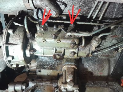

Ik heb hier een massey ferguson 135 staan waarvan de brandstofpomp diesel lekt op het plek waar de stopknop boven op de pomp in gaat en de gashendel . Zit hier een o ringetje of iets anders onder wat het hoort af te dichten ? Moet het dekseltje van de pomp er af om het te vervangen?
Ja deksel moet eraf
Er zit een veer aan vast die weer aan de toerental regeling vast zit
Je moet de 2 boutjes bovenop los maken, gasstang en stopkabel los
En voorzichtig omhoog, met lamp eronder kijken wat je tegen komt
Ik weet je locatie niet maar als je het niet zelf vertrouwd, zijn er vast wel fans bij je in de buurt die je willen helpen
Ja, er bestaat een dichtingssetje voor de brandstofpomp met o-ringen en dichting voor het dekseltje. Histoparts heeft ze wel , denk ik. Dekseltje moet er af, eenvoudige constructie, wel prutswerk omwille van de kleine onderdelen, zorg dat je deze niet verliest, of in de pomp laat vallen.
Nog belangrijker.. dat je even onder het klepje kijkt op welke locatie de veren zijn gemonteerd en dit opschrijven.!!!! Simpel klusje, stangen los, pomp aftappen, boutjes van deksel los, iets naar boven trekken, veerpositie opschrijven, veren los, kap er af, hefbomen van asjes demonteren, asjes door deksel drukken (onthouden welke waar moet), o ringetje er uit vissen en vervangen, even likje vaseline aan de asjes en omgekeerd weer monteren en handel ontluchten 👍
