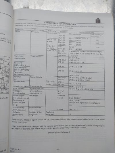

Volgens mij klopt dat aardig. Anders een olie advies invullen.
Let op de remolie is Hytran. GEEN dot rem olie
oliehandel.nl/advies/index/…
De astrompetten 3,5 liter olie. 80w90.

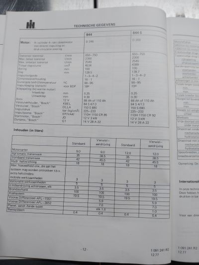

@Fires
Is de 3,5 voor beide kanten? Of is dit 1 gedeelte ? Of 2 keer 3,5?
@LuftDeutz as trompetten is niet zo heel veel, mooiste is als je t wiel paar keer rondraaid als die op peil is. En de ontluchtings buis controleren of die nog open is anders heb je een keer de keerring eruit liggen
@LuftDeutz 3,5 liter per kant

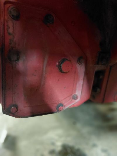

Hier moet je de bak peilen
Peilplug
Alsjeblieft
Info
Info

Ben aan het kijken wat ik ga bestellen. Nu heb ik een lijstje gemaakt wat ik nog heb.
Motor: 12 Liter
Type: 15W40
Versnellingsbak: 42 Liter
Type: 80W90
Achter brug: 3,5 Liter per as. ( 7 Liter)
Type: 80W90
Hydrauliek: 18 Liter
Type: Hytran? Kan hier ook niet gewoon 15W40 in? Of wat doen jullie?
Koelvloeistof: 19,5 Liter
Type: COOLANT -38 ORGANIC NF ( Deze heb ik zelf nog 2, 20 liter kannen staan )
