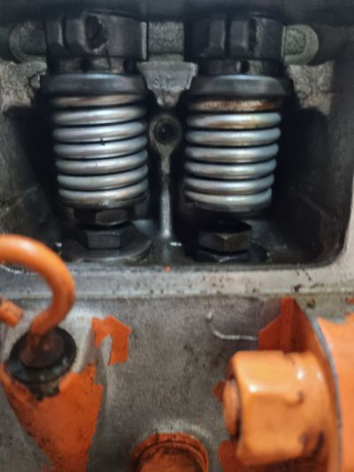

Weet je zeker dat de brandstofpomp versleten is ? Een veel voorkomend euvel bij deze plunjer brandstofpompen is dat de plunjers na verloop van tijd vast gaan zitten, vooral met de huidige biodiesel in de gasolie. Hierdoor heeft de pomp geen opbrengst meer, je kan dit checken door de brandstof leidingen naar de verstuivers op de brandstofpomp los te halen. Vervolgens het plaatje aan de zijkant van de brandstofpomp eraf halen, dan zie je de veren en de plunjers. Nu met een grote schroevendraaier onder de veerschotel de plunjers op en neer bewegen, dan voel je gelijk of deze vast of los zit of niet en je ziet of er brandstof uit de wartel komt. Mocht een plunjer vast zitten dan de wartel losdraaien, de veer en de terugslagklep eruit halen en met een schone doorslag die passend is in het gat van de terugslagklep, de plunjer weer naar beneden tikken, een paar keer dit herhalen totdat hij weer soepel op en neer gaat, nogmaals succes ermee MVG Johan T
HolderE6
@Polderjong hoi, ja zowieso plunjer vast zitten, maar de gashendel reageert ook nergens op, zit geen weerstand in zo gezegd
Polderjong
De schijfjes boven de veer moet je kunnen draaien, indien dit niet het geval is zit de tandheugel-as ook vast. je kan dan proberen met een tangetje op de schijf dit weer gangbaar te krijgen. De opbrengst wordt geregeld door de tandheugel die naar voren of naar achteren schuift en dan de schijven meeneemt via de tanden. Inspuiten met kruipolie is ook een optie. De tandheugel-as loopt achter de schijven die boven de plunjers zitten.

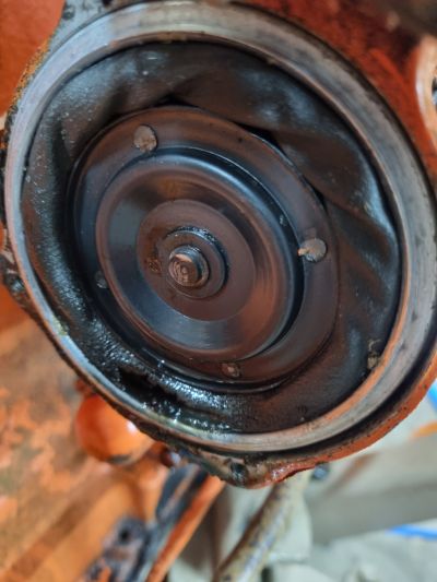

@Polderjong oorzaak is inmiddels duidelijk...
Polderjong
@HolderE6 Het originele onderdeelnummer voor het membraam van een 211/215 is 763071, je zou het eens kunnen proberen bij een New-Holland dealer bij jou in de buurt. Ik weet uit het verleden dat ze vrij prijzig waren. Het kapotte membraam is trouwens niet het probleem van geen opbrengst van de brandstofpomp, je zou hem daarmee gewoon moeten kunnen starten.

Klein Rot
Waar kijken we naar het vacuüm membraan voor de regeling
HolderE6
Ja klopt, membraan gescheurd/rot, nu is de vraag: hoe kom ik aan een nieuwe want kan de juiste niet vinden op internet
