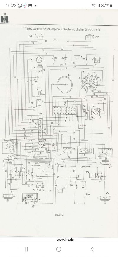

@inter844-s Is dit het juiste schema dat bij je tractor hoort ... voor tractoren met een snelheid hoger dan 20km/h? Vraag me niet waarom maar blijkbaar zit er een verschil in hoger of lager dan 20km/h. Anderzijds, is de elektro van je tractor nog steeds origineel, dus conform het schema?
