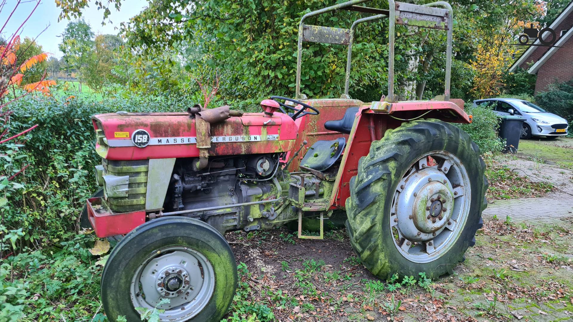

Massey Ferguson 158 - Hefprobleem Aftakasprobleem Multipower probleem
Mijn Hef Wil niet meer omhoog En mijn Aftakas Komt Niet Meer Vrij En Mijn Multipower Werkt Niet Wat Zijn de Oorzaken?

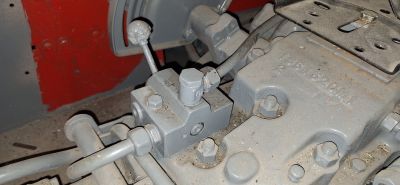

@gerhardleusink zou er geen hendeltje zitten waar bij je de hef kan bedienen of het ventiel regelen?
@gerhardleusink Als de aftakas niet stopt, dan is de trekker uitgevoerd met een IPTO, dus geen dubbele koppeling. Als koppeling pedaal helemaal wordt ingetrapt zou de aftakas en hef gewoon moeten werken. Dus moet je het probleem in de aandrijving of olie(pompen) moeten zoeken.
@KMMF ik zal eens kijken bedankt voor de tip👍
Is dit dat hendeltje soms?
@ClassicTractors13 dat lijkt me een keuzehendel voor hefbediening of externe hydrauliek. Wij hadden vroeger een MF135 en 158 waar standaard geen externe hydrauliek op zat, je kon dus geen kiepwagen bedienen. Door er zo'n keuzekraan op te bouwen kon dat wel en moest je met de positie hendel de hydrauliek bedienen. Het was erg lastig om bij een beetje kiepen in een stortbak de neutraalstand te vinden. Vaak zakte de kieper of ging ongemerkt heel langzaam omhoog. Merk je verschil als je die hendel in de andere stand zet?
@spotmelker nog niet geprobeerd
