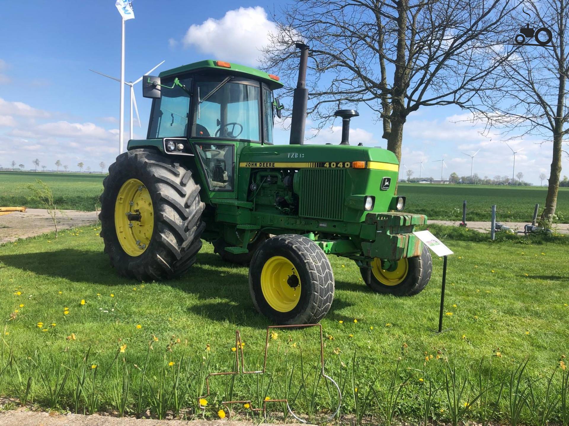

Hallo, ik heb een John deere 4040 en nu heeft de vorige eigenaar zelf veel geprutst aan de verlichting, zou iemand een elektrisch schema hebben voor mij?, ook zijn de hydraulieksnelkoppelingen vernieuwd maar deze werken niet, ik kan er geen slang in krijgen. heeft iemand de oplossing voor mij?
