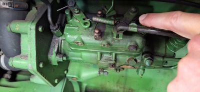

De brandstofpomp lekt bovenop. Ik zou deze willen laten reviseren.

Als de pomp bovenop lekt, hoeft de pomp er niet af. Kun je er een foto van maken?
@Busclub het is inderdaad bovenop. Durf het zelf niet openmaken.
Daar zitten oringen om het asje en een pakking onder de deksel. Hiervoor hoeft de pomp er niet af.
@Busclub deksel er dus af. Ergens rekening mee houden? Veren die kunnen losspringen? Wat allemaal losdraaien om het deksel los te krijgen?
@tom-cox stangetjes bovenop de deksel eraf en de twee moertjes (verzegeld) eraf draaien. Aan de onderkant zitten wel veertjes die je voorzichtig los moet halen. Ook niets in de pomp laten vallen en goed kijken hoe het binnen in zit. Anders beter iemand laten doen die het vaker gedaan heeft…
@Busclub eens als je te veel schrik hebt moet je het iemand anders laten doen. Ik heb dit persoonlijk nog nooit gedaan maar voor de dichtingen boven hoeft de pomp er niet af
