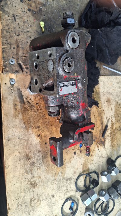

Iemand een foto hoe de stangen van het remventiel moeten lopen naar het rempedaal toe?
Dit type remventiel heb ik

Dit stangetjes systeem zorgt ervoor dat als je meer druk op het pedaal zet er ook meer druk uit het remventiel gaat naar de volgwagen.
@powerjohn door de strip met 3 gaten trap je tegen de rem aan en als je doortrapt trekt de stang evenredig aan het remventiel.
Toevallig iemand die er foto's van heeft hoe dit gemonteerd zit
