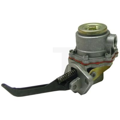

Na enig bestuderen zie ik dat de brandstof opvoerpomp met het filterhuis naar beneden wordt gemonteerd.
De nieuwe brandstof opvoerpompen staan op de foto's afgebeeld met het filterhuis naar boven.
De uitvoering met de lange hevel moet je hebben. (zie foto)

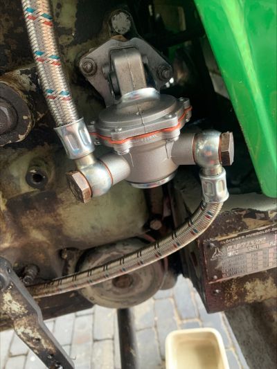

Deze heb ik gemonteerd
techniekwebshop.nl/opvoerpomp-khd-4157698kr.html/
De oude houd ik op reserve, je weet maar nooit.
Een emmer was zeker niet overbodig.
Ondanks dat ik de brandstofkraan dicht gezet had loopt er toch nog wat diesel uit.
Na een korte proefrit lijkt alles lekvrij te zijn en reageert de motor normaal op gasgeven.

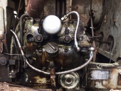

Nieuwe opvoerpomp
Oude opvoerpomp
