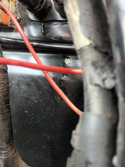

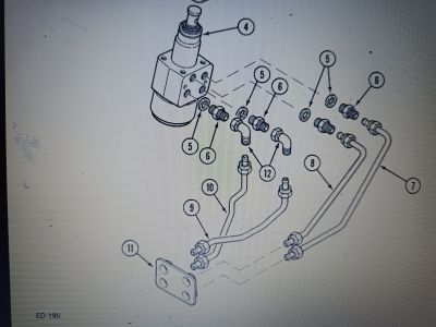

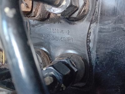

Achja, er ligt her en der wel eens een drupje, maar hier wordt het toch duidelijk erger. Lange zoektocht geweest, maar het lijkt te komen vanuit een pkaat waar 4 hydrauliekleidingen in toekomen/vertrekken, links onder het voorraam. Net boven het handremmechanisme. Ik heb een nummer van dat plaatje, maar wat eit daaracjter? Of zijn het de dichtingen die lekken, moeilijk te zien. In het wph vind ik niet direct de juiste tekening ook. Iemand die kan helpen?

Hierop zie je de onderdeelnummer, maar ik vind hem niet terug in boek.

Hier zie je de vloeistof weglekken...
Daar zit niks spannends achter, gewoon leidingen van het stuur. Als je in de cabine onder het dashboard naast het koppelingspedaal kijkt kun je het zien.
Dat zijn idd de leidingen van de orbitrol, even goed kijken welke lekt wellicht iets aandraaien. Naar mijn weten zit hier geen afdichting tussen
Correctie, wel koperen ringen dacht ik

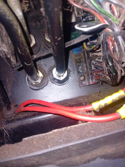

Mat eruit in cabine, vloer ook vettig van de olie... binnenkant wat afgekuist. Even gestart en wat links/rechts aan het stuur draaien, niks zichtbaars. Ga het zo open laten en eens zien na uurtje rijden/werken.
Binnenkant onder het stuur
@demuywo als het binnen nat is kan het ook uit de orbitrol zelf komen
Lijkt me 'droog'.
Geen olie

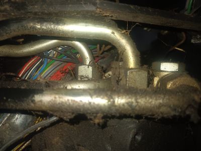

Nog eentje...
Geen drupje

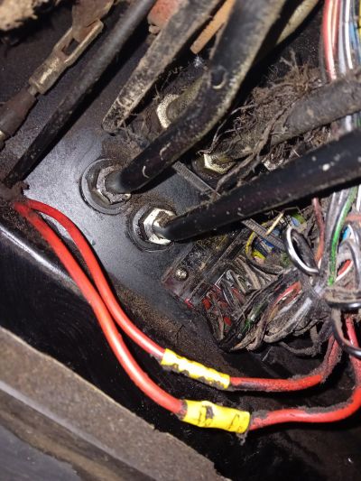

Ziet er naar uit dat het de koppeling van de leiding in de cabine met die langs de motor is, zelfde leiding staat met een drupje olie nat nu. Maar dat miet je waarschijnlijk met van die 'open ringsleutels' zoals voor remleidingen aandraaien, en die heb ik niet in deze maat. Je kan er ook slecht bij. Even langsgaan bij de smesse 😉 Neemt ie olie voor de servo van achterbrug of waar moet ik eens peilen?
Rechtse staat nat, en dezelfde leiding kant motor ook.

@Corne S weet ik, maar die heb ik niet in 22 of 24mm 😉 Vandaag met steeksleutels geprobeerd maar bougeert niet. En ondanks dat ie daar nu niet lekt toch weer oliedruppels onder cabine, of twas nog een restantje... eens zien als ie een uurtje gewerkt heeft.
Traktor us terug van bij de smesse, olielek orbitrol opgelost, maar tijdens het naar huis rijden viel me op dat ik enkel rijsnelheid heb en geen toerental (display geeft '0') en als ik pto snelheid wil weten helemaal niks. Ik vermoed ergens een losgekomen stekker? Onder de motorkap vind ik niet direct iets. Iemand tips waar te zoeken?

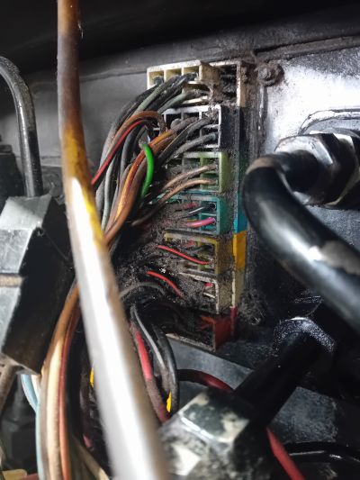

@demuywo de stekkers die daar zitten voor de kabels van binnen naar buiten kunnen ook wel is vervelen
@demuywo even loshalen, schoonmaken en inspuiten en weer proberen
@brauheist mja, maar met wat spuit je ze in? Ik deed er vroeger vaseline op, iemand zei dan dat dat niet goed was? Contact spray? WD 40? Siliconespray?
@demuywo Als ik het niet weet gebruik ik altijd wd 40, meestal werkt het..🙃
@labella hehe, zal ze eens kuisen met remreiniger en dan inspuiten met wd 40... je hoort het wel 😉
Stekkers losgemaakt, gekuist, ingespoten, teruggeplaatst, geen verandering. Toerenteller geeft nul zan, pto niks, ik heb enkel onderdelenboek van de gewone 845 xl, iemand soms de tekening van de XL Plus ivm toerenteller etc? Aangezien hij nul geeft krijgt hij wel voeding, maar waarschijnlijk geen info van de sensor... maar waar zit die?
Voor het kuisen...
