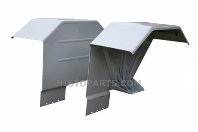

Als ik niks zou hebben zou ik kijken of ik de nieuw verkrijgbare Sparex/Granit spatborden voor de kleinere Ford serie’s zou kunnen gebruiken als basis
Foto toevallig van Histoparts maar kom deze bij meerdere leveranciers tegen
