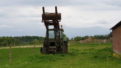

@Mauro.M waar staat die fendt?
@Fendt 106 S Christoph kluisbergen(België)

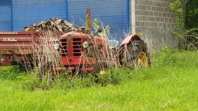

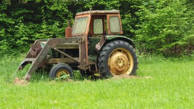

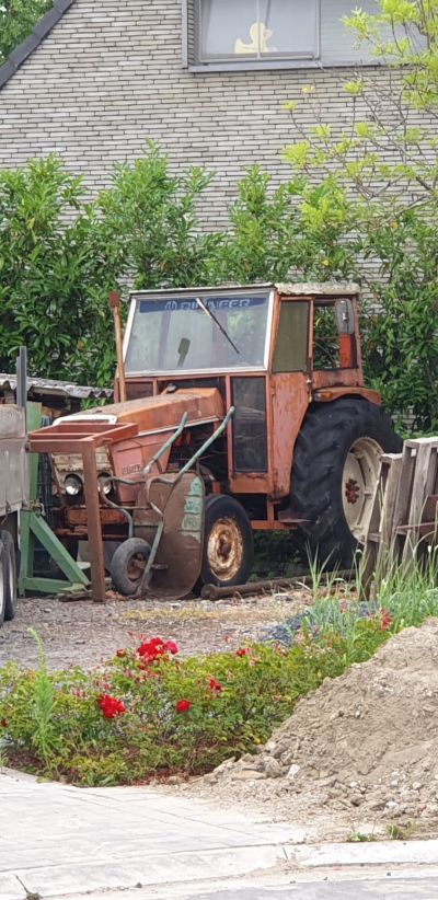

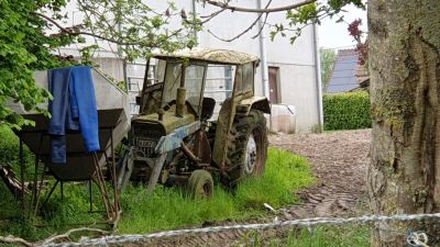

Een paar foto's van de trekkers die al een tijd stil staan waar ik wel geïnteresseerd in ben. (van de andere heb ik geen foto.
Renault 55
Ford 4000
Fendt 100 serie 4x4
John Deere 1120
Volvo BM 350 Bolinder Munktell
