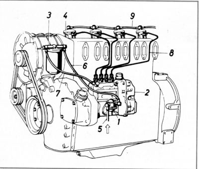

De 53 heeft geloof ik geen opvoerpomp. (zie bijlage) Voor de pomp (of er in?) moet ik ook nog ergens een filter zien te vinden dus.
@PenPater Uit de Franstalige handleiding maak ik op dat het een DPA type pomp is.
Hoe en waar het filter zit zie ik zo snel niet staan.
@PenPater geachte, R53 mwm 325.2 heeft c.a.v. pomp.
