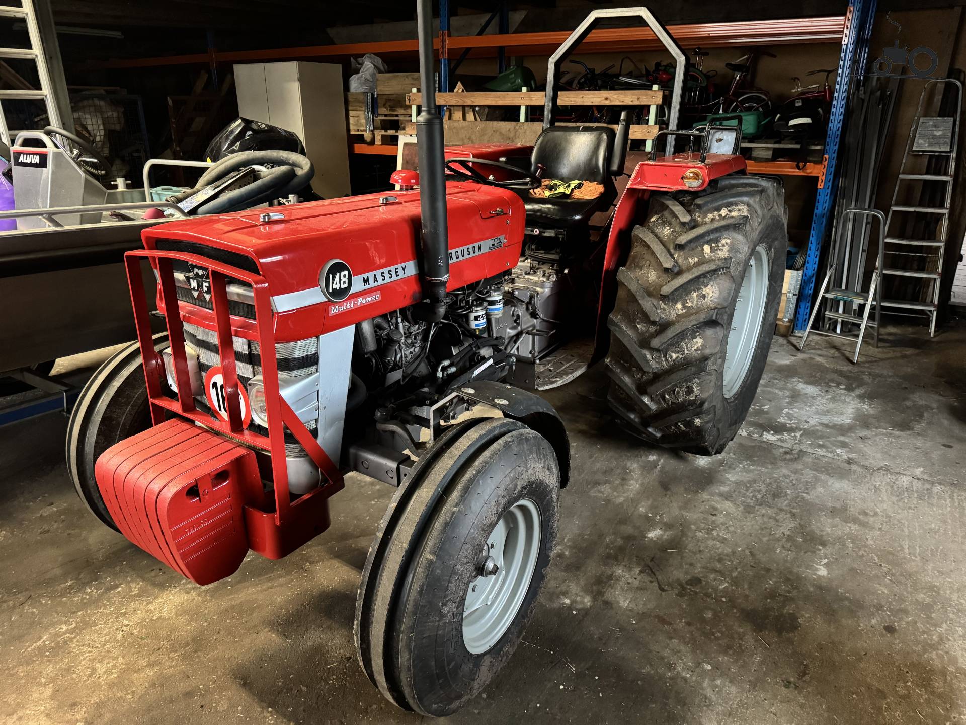

Ik heb een 148 met originele stuurbekrachtiging.. Maar dat werkt nagenoeg niet meer. Dus afgelopen zaterdagochtend er met een MF monteur is aan het zoeken geweest en kwamen we tot de conclusie dat het pompje wat druk op het systeem moet zetten kapot is..
Nu zijn er wel pompjes te krijgen maar niet het type wat hier op zit.
Ik heb al wat rond gevraagd maar kan nog wel is lastig worden. Iemand hier nog tips?

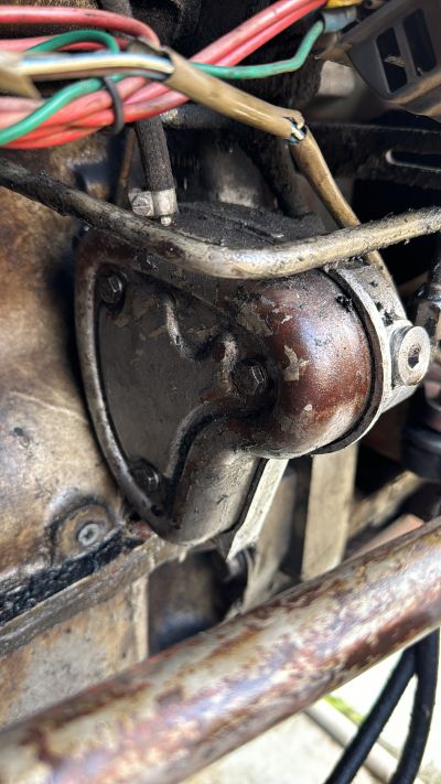

Het pompje zit binnen in dit huis. De latere en de 500 serie hebben een rond huis.. dit is wel pas te maken maar is meer gedoe en niet origineel.
Pompje is normaal compleet met het huis eromheen

Wat zit er in dan? Als t toch stuk is kun je zonder veel risico een reparatie revisie poging doen.
@Hanomag22 een klein olie pompje, schijnt goed uit elkaar te halen zijn maar onderdelen is n lastig verhaal. Hij stuurt nu nog wel maar zonder oliedruk. Als er helemaal niks te krijgen is dan ga ik er denk ik wel even in loeren
@KlaasM ja, vaak slijtage in een tandwirlpomp zodat er teveel ruimte tussen huis en tandwielen ontstaat. Evt uit elkaar bouwen en vlakken totdat het weer beter afdicht. Heb zo’n soort actie al eens succesvol met een minder zeldzaam Bosch pompje gedaan.
@KlaasM seal kitje is wel te krijgen in ieder geval. 80039 bij agriline.
@Hanomag22 dat zal je dan sowieso moeten hebben als je hem uit elkaar haalt.
Er zit ruimte op de as van de pomp.. als die uitgevreten is in het huis zal het niet meevallen het gerepareerd te krijgen denk ik?
@radium45 dit zijn de 500 serie pompen en die op de latere 100 series zitten. Als ik niks kan vinden is het een optie om deze er op te bouwen. Maar dan zit je wel met niet passende leidingen ed.
@radium45 om mij onduidelijke reden is het pompje wat ik er op heb heel weinig gebruikt
