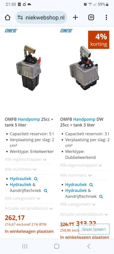

Of je kunt een handpomp op de schudder bouwen waarmee je handbediend de schudder hydraulisch opklapt
Dit is bijvoorbeeld zo n handpomp die je monteren zou kunnen.

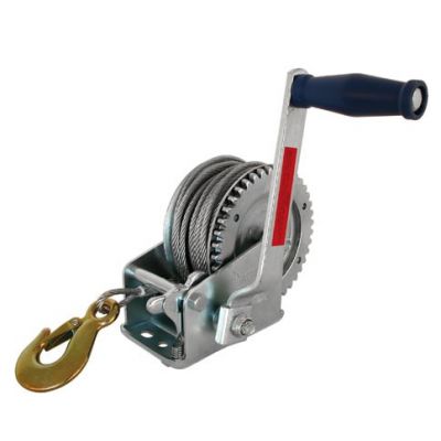

@fordsonpowermajooor dat gaat je tegen vallen met een lier, als je ongelukken wil zou ik dat doen, als het opklappen ermee lukt waar ik al een zwaar hoofd in heb, dan nog het uitklappen dan is rustig terug draaien er niet bij. De slinger klapt je xouit de hand. Reken maar eens uit wat voor kracht de opklapcilinder nodig heeft. Dan weet je ook wat je trekken moet. Kijk gewoon naar een centiliter wat je op de trekker bouwen kan 1x een investering en een gemak waar je later van denkt had ik veel eerder moeten doen
@goeiedag eem lieren zit een rem op tegenwoordig, en die trekken makkelijk zo’n schuddertje omhoog, lijkt me een goede en makkelijke oplossing
@rubencasecs klopt hebben wij ook met de meningen op de aanhanger, iedere keer als hij iets schokt slaat hij vast, werkt niet makkelijk
@goeiedag eem heb naar lieren gekeken en de beste lijkt mij een met overbrenging 11:1 deze kan last tot 1300 kg hebben, er zit een rem op zodat deze niet snel kan gaan afrollen
@fordsonpowermajooor denk dat je nog wel een keertje nadenkt, 😉😉 als het al gaat werken denk dat je voor het geld van een fatsoenlijke lier ook bijna een hydrauliek ventiel zelf er bij op bouwen kan😉😉

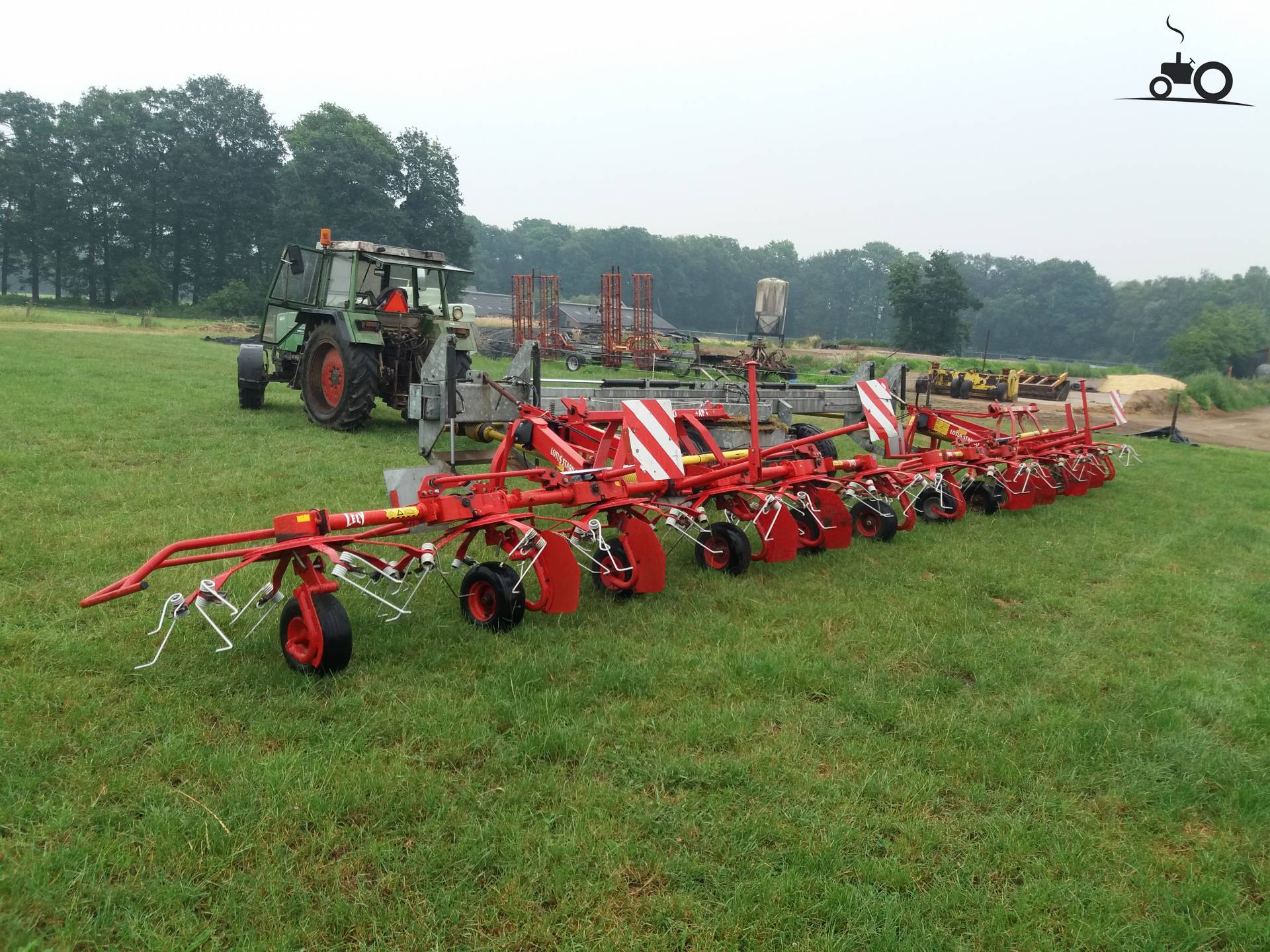

Wij hebben ook een schudder te koop, Lely 4 zonner die handmatig moet worden opgeklapt
@Fendt615lsaturbomatik-e dit is standaard op deze en heeft een verensysteem om hem met de hand op te klappen
@fordsonpowermajooor excuses t is een vicon hier is de link link.marktplaats.nl/m2128019428/…
@Fendt615lsaturbomatik-e Vicon spider. Deze waren zowel hydraulisch als met veren leverbaar. Net als de Peper & Zout fanex.
@Fendt615lsaturbomatik-e geen last van lekke banden iig
