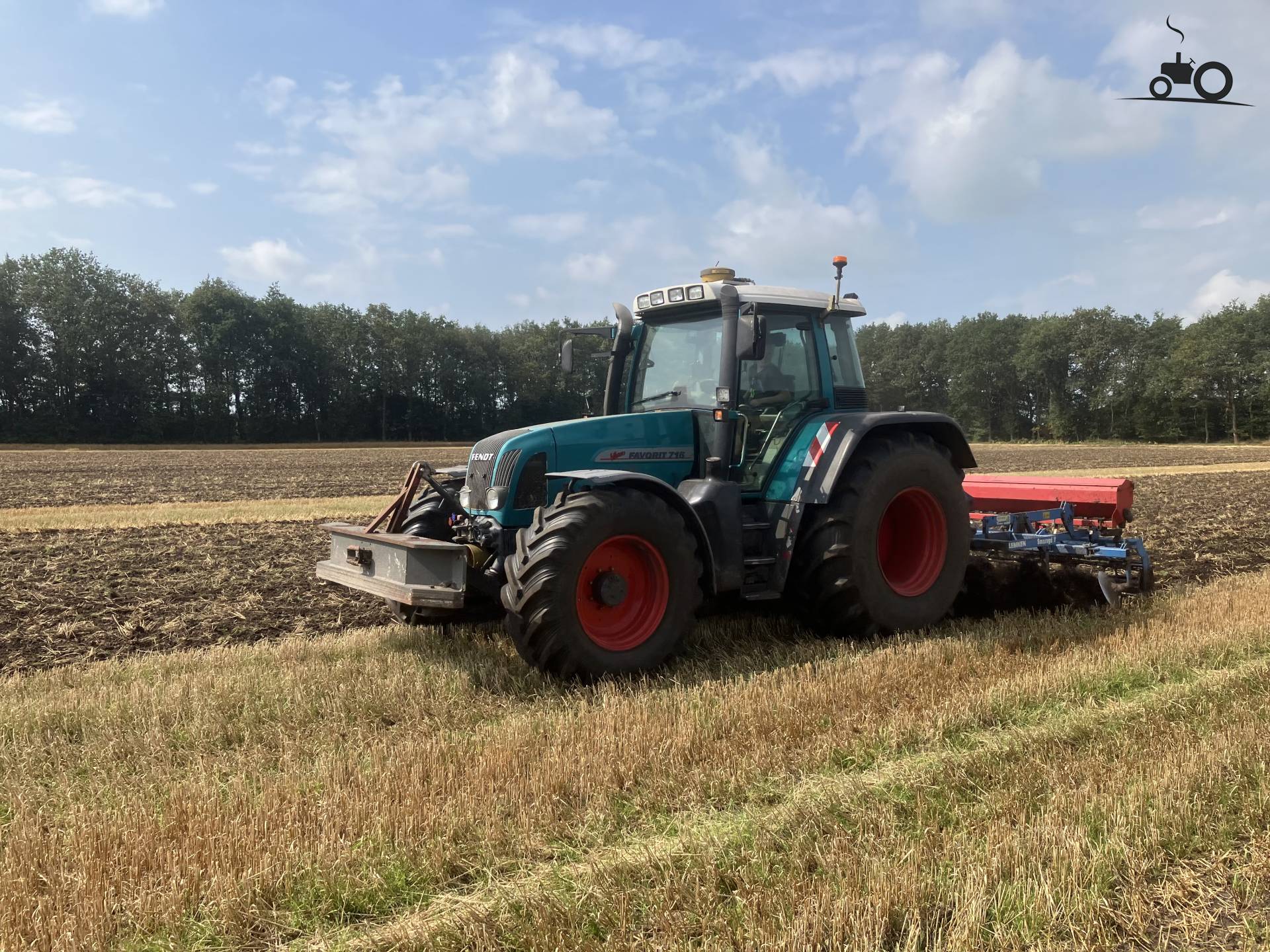

Fendt 716 met drukopbouw/luchtbellen in de expansietank. Zowel koude als warme motor. De koelvloeistof blijft mooi helder en zuiver, olie ook. Geen koelvloeistof in de uitlaat. Probleem is er al een kleine maand en lijkt niet erger te worden. Druk op de expansietank bleef er op maar bij 1,5 bar lekte de leiding tussen motor en oliekoeling wel iets koelvloeistof.
Koppakking of toch ergens aanzuigen van lucht? Het rare is dat het tankje en de vloeistof zuiver blijven, bij een lekke koppakking zou je verkleuring verwachten (roet).
Deutz BF6M2013 motor. Iemand ideeën?
