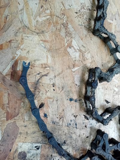

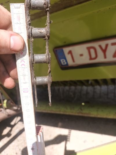

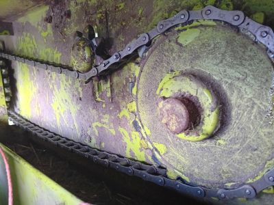

De ketting van de toevoerders (die invoervorken dus) is gebroken. Nu blijkt dat geen standaard in de handel verkrijgbare ketting te zijn. Ik heb al redelijk wat rond gevist maar voorlopig (het is ook weekend natuurlijk) nog zonder resultaat. Misschien kan iemand hier mij helpen?

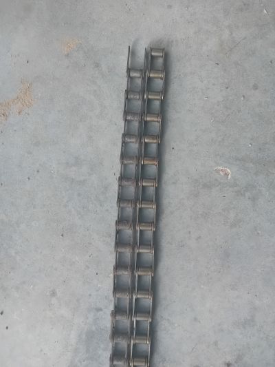

Enkele fotos...
Al eens gekeken op KTS kettenshop ? Duitse site voor kettingen , heb er al eens alle kettingen besteld voor mijn Welger pers .

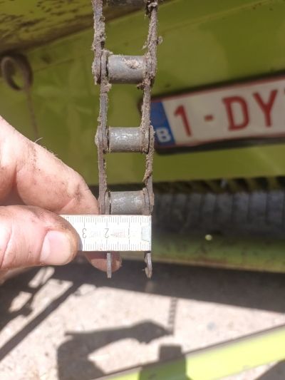

Kijken bij "langglied" ketten (lange schakels ) zie er wel ketting bij staan met steek 31,75 mm , meet je dat ook ?
@basia die steek komt inderdaad in de buurt, maar de breedte van de schakels dan totaal niet...
@demuywo
Oh , daar had ik nog niet naar gekeken , lijkt me toch normaal dat er voor machines (ook Claas) kettingen worden gebruikt volgens DIN normen , ik denk dat je de breedte van de rol moet meten .

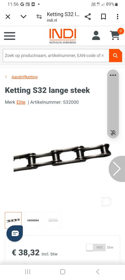

@demuywo Het is een S32000 ketting. Deze kun je via een LMB bij Kramp bestellen.

@basia hm, ik vind die s32 wel op kettenshop maar nergens prijs of hoe te bestellen. Wel deze gevonden op Indi en op Granit Parts sluitschakels...
@demuywo
Had ik gezien, omdat er nogal gegevens op staan die je wellicht konden helpen heb ik die link geplaatst.
@Ford revisiemotor
Is dat niet een ketting voor het maaiwerk van een combine ? ( Van uw link dan )
Quote Reactie van @basia:
S32000 ketting
Ketting S32 = artikelnr S32000 lees boven mijn bericht en op andere plaatsen.

Zo, dat hebben we al, nu nog de afstelling van de vork opzoeken.
Oud en nieuw
En hij zit er weer op 😃
