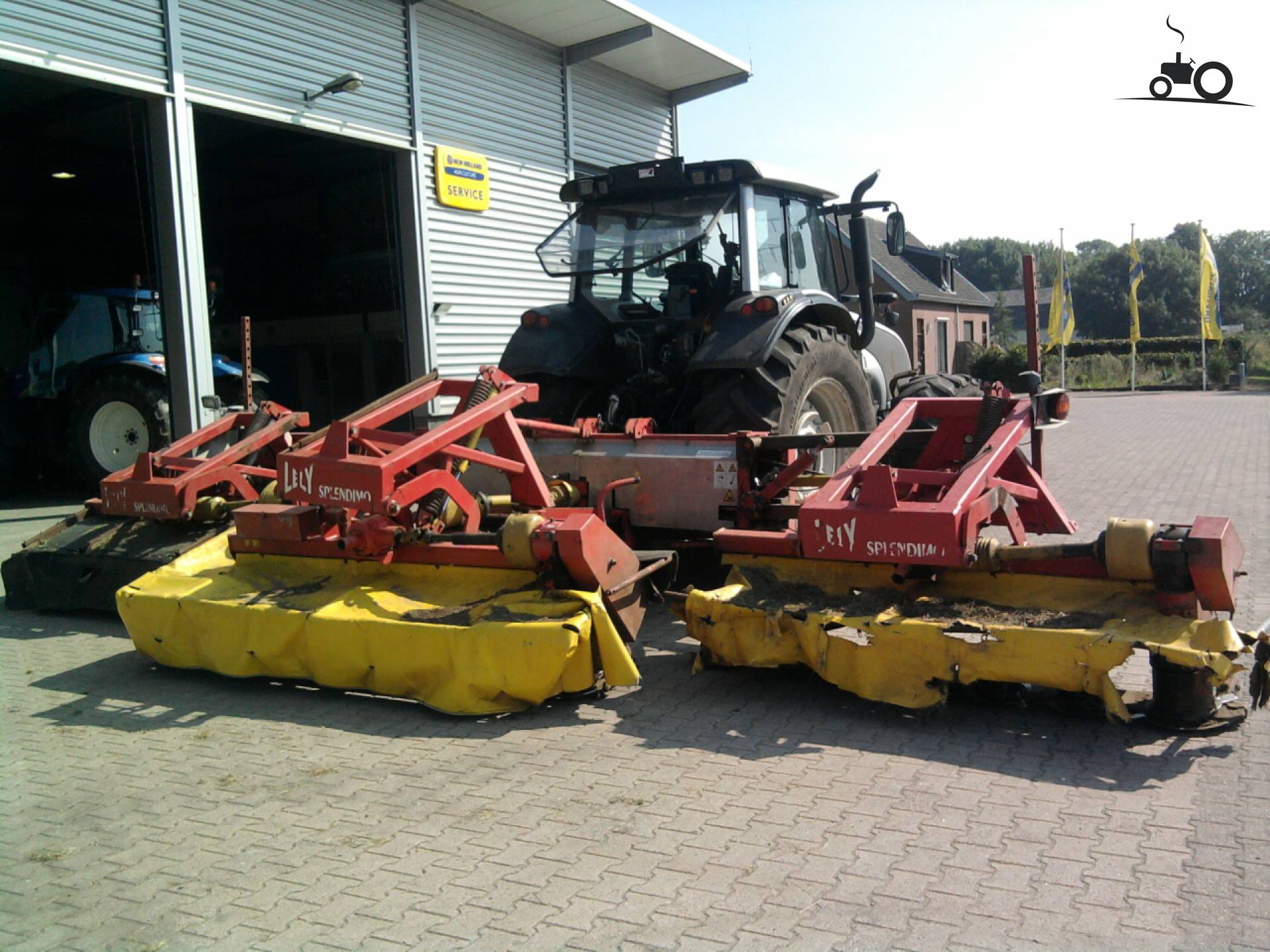

Moet ik even maken, het is de machine van deze foto in ieder geval:
tractorfan.nl/picture/1347020/…

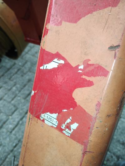

Heb wat fotos geschoten vandaag, was er nog niet eerder aan toe gekomen.

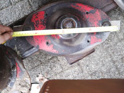

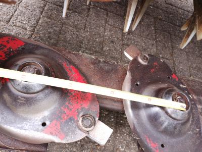

Hoh van de mesbouten lijkt 35cm
Hart op hart 38cm

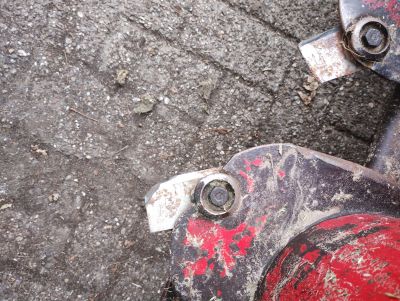

Binnenste maaischijf, mesjes zien er nogal aangevreten uit.
Dit is er over van de typeplaat.
@assink Dat is je typeplaatje niet, alleen sticker met onderdeelnummers messen.
Typeplaatje is een vierkant aluminiumplaatje met klinknagels bevestigd.
