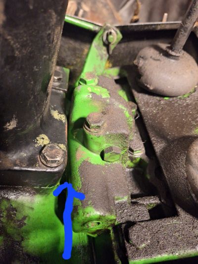

Olie komt onder uit het deksel waar de aftakas wordt ingeschakeld. Zie blauwe pijn bij de foto

Bij mij kwam het onder schakel deksel vandaan.

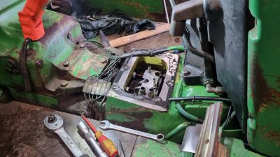

Grote pakking van schakel deksel. Ik moest wel vloeibare pakking gebruiken. Anders kreeg ik hem niet dicht. 2 x nieuwe pakking gekost. En om de pijpjes denken die in het deksel vallen
Petje11
Is het niet die harde pvc slang die aan de rechtse kant zit. Dit is het standaard lekpunt van een john deere
Petje11
En anders zit er in het schakeldeksel volgens mij ook een afgedopt bewerkings gat wat met een kunstof dop is afgedicht. Hierbij moet je wel al zeker de bovenste schakelhuis demonteren. Gr
