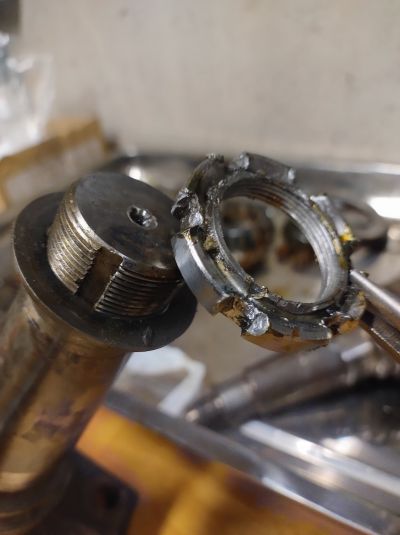

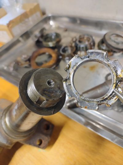

Momenteel ben ik bezig met het reviseren van een 2wd vooras van een Fiat 90-90. Nu vroeg ik me af hoe de naafmoer (die de lagers op de juiste voorspanning houdt) geborgen moet worden. Achter de moer bevindt zich een soort van borgring. De moer heeft zoals de meeste naafmoeren kantelen/sleuven maar de borgring heeft geen lipjes die hierin passen. Nu zie ik dat de originele moer op bepaalde plaatsen vervormd is, is de manier om deze te borgen of is er een andere wijze? Hopelijk weet iemand hier raad mee.
De borgring de lipjes aan de binnenkant komen overeen met sleuven in de as.
De naafmoer elke as heeft er maar 1.
Normaal het einde van de astap doorboord waar je een splitpen door steekt, die je aan de onderkant naar beide zijden ombuigt, als de moer vast gezet is.
Mij is geleerd, moer op gevoel vast, om dan 1/4 slag los te draaien.

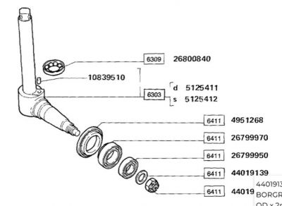

@Ford revisiemotor De astap is helaas niet doorboord wel heeft deze twee spiegeleuven. Op de tekening van New Holland zie ik ook geen splitpen. Misschien heeft u het over een ander type vooras?
@Hobby boer
Kun je een foto toevoegen bij dit topic,
op de tekening zie een kroonmoer, als ik het goed heb.
Splitpen is een universeel onderdeel, dat blijkbaar niet op de tekening staat.
duckduckgo.com/…
@Ford revisiemotor De tekening komt niet helemaal overeen, de onderdeelnummers die er bij staan komen wel overeen met wat ik heb.
@Hobby boer volgens mij, hoort die borging niet bij de moer. Maar als je die wat kan vervormen dat ze op een paar punten deftig tussen de tanden komt te zitten komt het wel goed

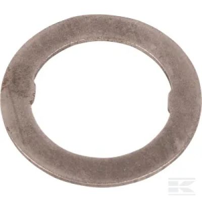

@Fred6490 Dit is volgens de onderdelen boek toch wel de originele borging
@Hobby boer zou best kunnen maar dan begrijp ik eigenlijk niet hoe het werkt. Moer uit het onderdelen boek hierboven afgebeeld lijkt mij ook anders dan deze op de foto. 🤔

Die borgring moet je op een paar plekken een stukje inslijpen zodat je één van die lipjes kan ombuigen richting één van de uitsparingen van de moer.
@Kramer U800 Dat zou ik eventueel ook kunnen proberen hoewel ik niet weet of er voldoende ruimte is om het ingeslepen lipje nog naar achter te plooien eens alles gemonteerd is.
@Hobby boer Daar zit je inderdaad mee. Maar dat kan je snel genoeg zien als je de moer erop hebt. Je hebt ook kant en klare borgplaten.

Ik zou de opstaande rand van die moer met een beitel in die spiebaan slaan
@Fendttrisixfan als je naar de moer kijkt is dat vorige keer ook gedaan ja.
@Fendttrisixfan Dat kan ook, alleen als je de moer weer los wilt draaien beschadig je je schroefdraad.
@Kramer U800 Dat is ook het geval met een van de assen. Ik zie dat een van de lagers in het verleden vervangen is geweest en dat de draad aanzienlijk beschadigd is geraakt waardoor men de moer met een dikke hoeveelheid loctite vast gezet heeft.
@Fendttrisixfan zou de gedachten er achter zijn als de ring achter de moer niet kan draaien dat de moer dan niet los loopt? Niet dat ik het zelf aan zou durven. Ik zou proberen de borgring wat om te slaan in 1 uitsparing van de moer.
