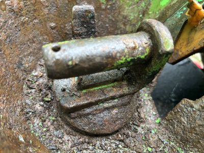

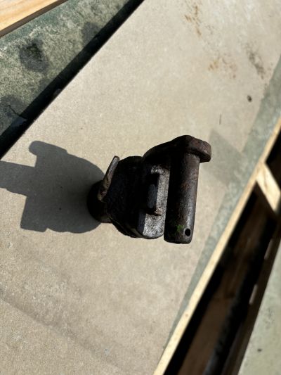

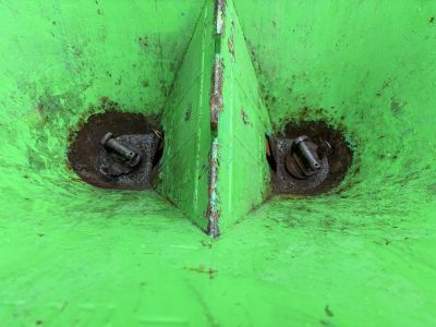

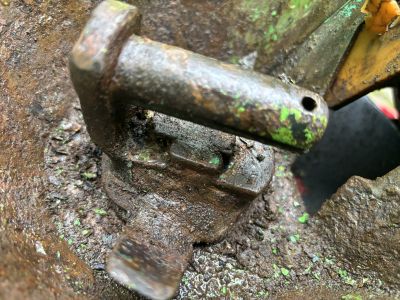

Dit weekend heb ik een Amazone ZA-S kunstmeststrooier opgehaald. De bak is mooi mooi hard, maar onder in de bak roest het wel. Ik wil dit graag even aanpakken en goed in de verf zetten. Ik vraag me alleen af hoe de twee roerders los moeten van de asjes. Er zat een borg veer door de roerder heen. Deze heb ik los. Nu ben ik benieuwd of ik ze nu naar boven moet trekken en zachtjes los kan slaan of dat het anders vast zit.

Ik zou het eerst even in laten trekken met Hydraulik olie een dag of twee, daarna voorzichtig proberen.
Van onze Amazone heb ik al met anti roest geprobeerd en met olie. Tot op heden nog geen geluk, warm stoken is de volgende stap...
Azijn lost ook roest op maar dat moet je zeker niet te lang in laten trekken want dan gaat het ijzer (zoals ze dat noemen) ontbinden.
Zachtjes tikken, naar boven.

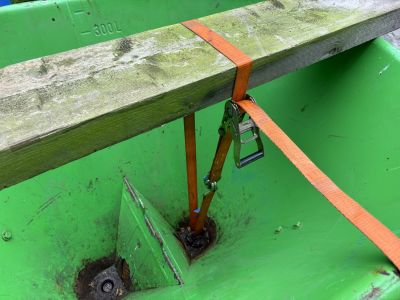

Een balk over de bovenkant van de bakleggen, dan met een kleine pulllift (takel) er wat spanning opzetten, niet teveel want dan buigt het buisje, vervolgens de boel warm stoken. Op die manier heb ik ze wel een losgemaakt, het is een crime als ze jaren hebben vast gezeten.
@Polderjong toevallig heb ik dat net gedaan 😄 bedacht me gisteren dat met wat spanning er op en vanaf onder warmstoken de boel wel los zou komen. En het is gelukt 👍 met de warmte waren me met 2x ratelen los.
