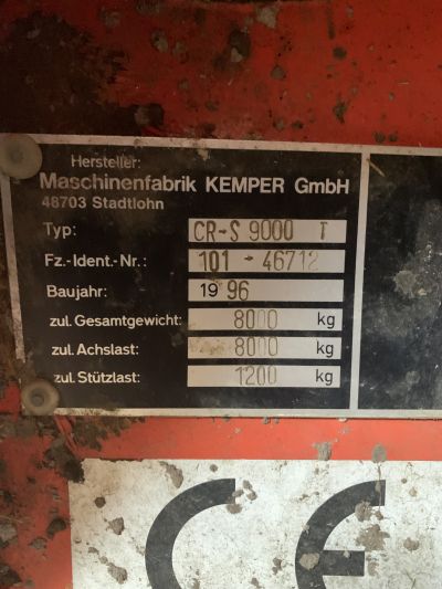

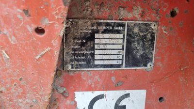

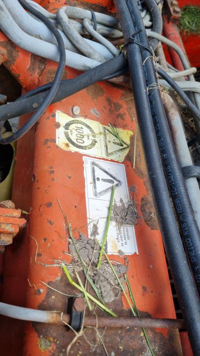

Ik heb onlangs een andere opraapwagen aangeschaft voor het stalvoeren alleen kan ik niet goed vinden of het een 540 of 1000 pto wagen is. kan iemand mij hier bij helpen?
gr rick
mdoornekamp

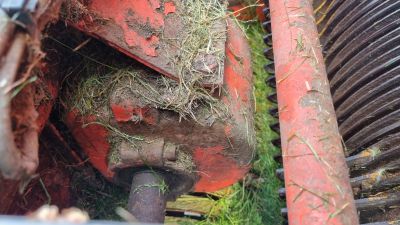

Een snij/invoer rotor van een opraapwagen draait meestal 50 a 60 rondjes per minuut. Dus ongeveer 1 rondje per seconde bij het juiste toerental
rickzetor4ever
@mdoornekamp is zal het eens gaan tellen
mdoornekamp
@rickzetor4ever
tellen
Rooie verf streep op 1 tand. En draaien maar

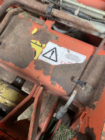

Wagen heeft wel 21 splines op de aftakas stomp zeker? Ik begin erg te twijfelen waar hij hier op draaide🤔
T60401
Ik snap dat je het wil weten maar met stalvoeren zou ik hem zo ie zo op 540 zetten draait het allemaal wat langzamer waardoor minder slijtage.
deJong
@T60401 draai hem op 540e
rickzetor4ever
@T60401 stalvoeren doe ik ook op 540e aleen de kelinere snedes kuilen we zelf alleen had ik het idee dat de pickup wel heer hard draaide op de 1000pto
kon aleen nergens op de wagenof op internet of het een 540 of 1000 wagen was
deJong
@rickzetor4ever dan is jouw sticker er ook af.
barteltie
@deJong ik heb een 540 sticker maar 1000 bak. En het 1e half jaar maar martelen dat we geen capaciteit hadden🤣🤣
deJong
barteltie
Je kunt het idd wel zien aan de snelheid die de pick up en rotor draait. Ze zijn in zowel 540 als 1000 geleverd. De onze draait op 1000
deJong
@barteltie yes. Mijne draait ook op 1000.
rickzetor4ever
@deJong welk bouwjaar is die van jou?
deJong

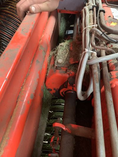

rickzetor4ever
Hier kon ik nog maar weinig van maken😂
deJong
@rickzetor4ever de tandwielbak naar de pto. Als die hetzelfde is. Is hij vast 1000 tpm
rickzetor4ever
barteltie

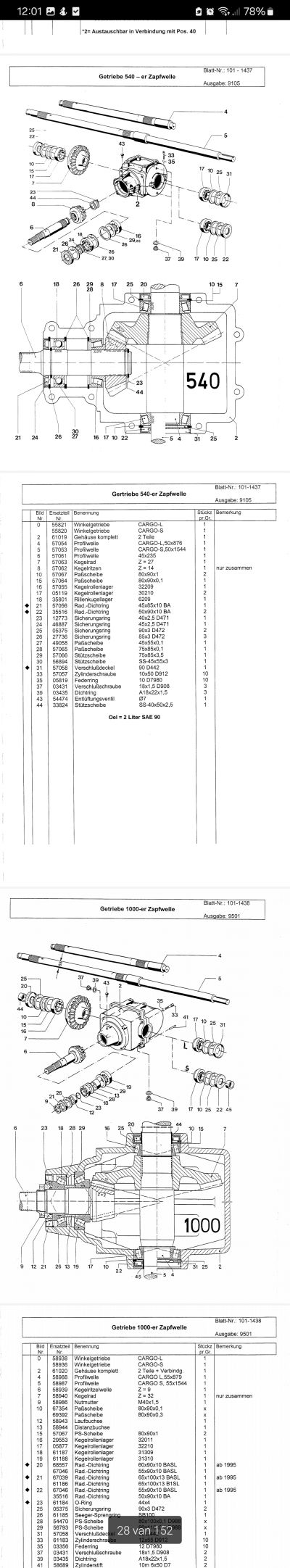

Ik ben nog ff in de archieven gedoken. Hierbij een screenshot uit de handleiding. Als je de bovenste pot hebt is het 540, de onderste 1000.
Handleiding
rickzetor4ever
Deze lijkt idd het zelfde
deJong
@rickzetor4ever sorry beetje late reactie. Dat is wel dezelfde bak idd
