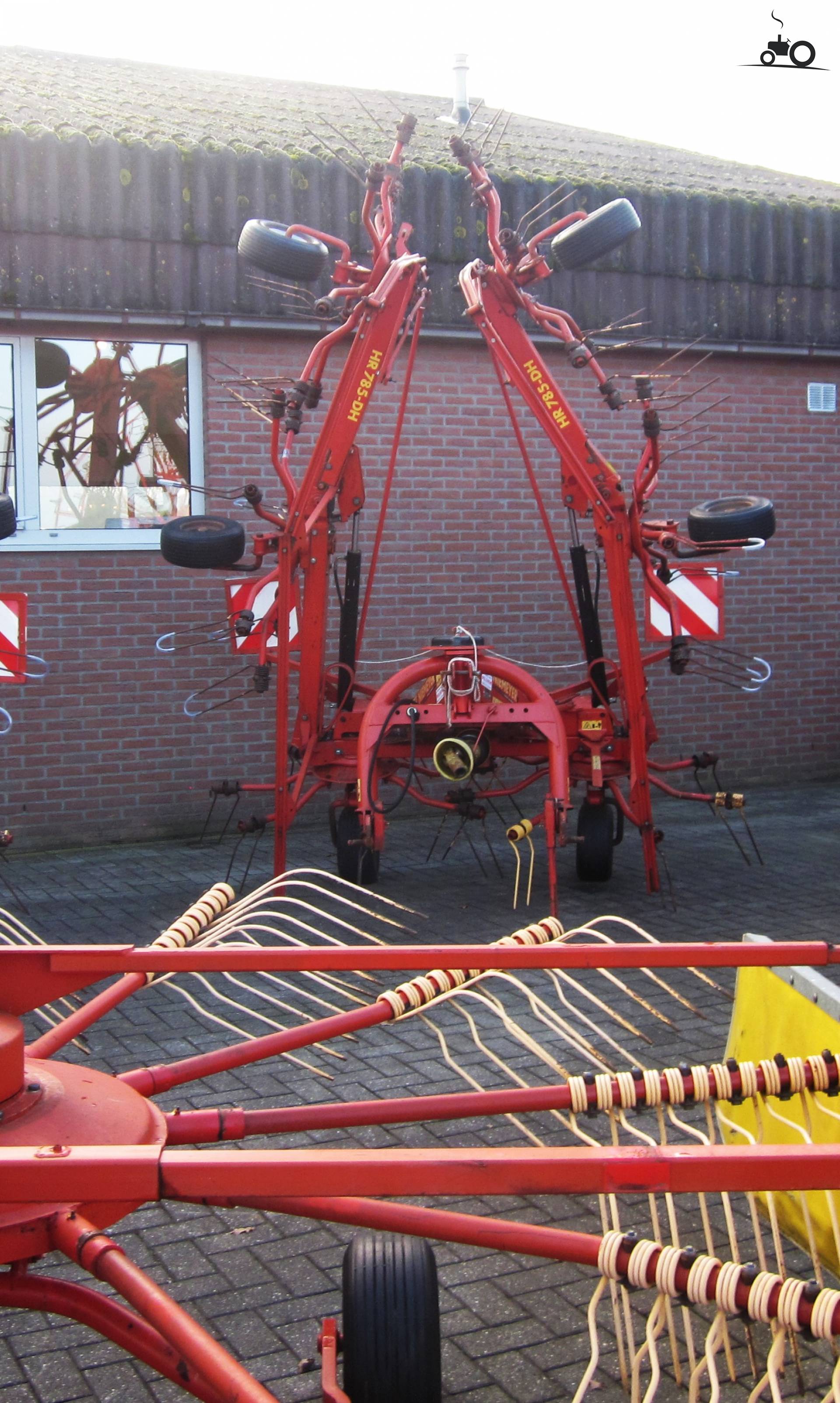

Niemeyer HR 785-DH - as naar eind aandrijving schuit op en komt los van kruiskoppeling
Van onze Niemeyer HR 785-DH lijkt de aandrijfas van de middelste rotors naar de buitenzijde opgeschoven waardoor de kruiskoppeling is losgeschoten. Herkend iemand dit probleem?
Brekende spanstiften, los lopende scharnierpennen ed. zijn wel bekend bij niemeyer/ ziegler, met een beetje geluk vaak geen super dure reparatie's.
Ik heb de schudder uit elkaar gehaald, en de as was inderdaad verschoven. Het buitenste lager (de binnenring) was kapot, het lijkt erop dat de as met geweld een stuk uit het lager heeft gestoten, en daardoor langzaamaan naar buiten is opgeschoven totdat de kruiskoppeling van de as schoot. Aan het lager en de breuk te zien was het al even kapot...
Ik vind het op zich wel een opmerkelijke constructie, de 2e spie in de as word door een slangklem op zijn plek gehouden en de as heeft door de spie een verdikking en kan door de spie niet verschuiven door het buitenste lager heen
gelijk maar 2 nieuwe lagers erin, en hij werkt weer!
Ik kan op diverse techniek websites (onderdelen) weinig tot niets terugvinden van de HR 785-DH is dit een incourant model?
