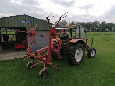

Hallo allemaal ik heb een pz fanex 500 schudder, bij het schudden loopt ie niet mooi recht achter de traktor. Altijd schuin of je nu rechts of links om rijd, geen verschil. Wat zou de oorzaak kunnen zijn?

Dit is de combi
Nog even een fotootje

In de driepunts bok zit zon pal met aan beide zijde een gat. hier kun je hem ook mee schuin zetten voor kant schudden. Zit er in beide gaten een pin die door de gaten beweegt?

@T60401 inderdaad dat klopt aan beide zijde zit een pen. Hij staat niet op schuinte stelling

De twee vaste wielen bij de binnenste rotors kan je verzetten. Schuin links. Recht en schuin rechts. De twee buitenste zijn zwenkwielen. Dus of de pennen zitten in het verkeerde gat. Of de pen gat verbinding is erg ruim.

@langeslagdiesel buitenste inderdaad zwenk, de binnenste gaan een halve slag rond. De schuinte verstelling deksel doe ik met het schudden omhoog zodat de machine maximaal mee kan draaien. Maximale zwenking.als ik de plaat plat laat liggen loopt ie er wel recht achter, maar als ik dan ga draaien heeft ie niet een hele grote zwenking en dan duwt de machine zijn eigen omhoog als de bocht iets scherper is als wat hij dan mee kan draaien

@Zetor 3011 deze schudders zijn ook niet gemaakt om krappe bochten te maken. Dan moet je hem optillen. Maar als je de aanslag los zet, ja dan pakt hij de weg van de minste weerstand. Dat vinden de wiellagers ook niet echt lekker. Niks loopt dan in lijn. De eerste schudders die een goede naloop hadden was de Lely Stabilo. Zijn voorganger, de Lotus was gewoon star. Al die andere schudders zwalkten enorm achter je aan. Vicon gebruikte niet voor niets glijsloffen. Dan verhoog je de weerstand op een zo breed mogelijk vlak. Dan loopt het wel rustig. Dus wielen vast zetten, en optillen bij het keren.

@langeslagdiesel dankje, gaan we morgen meteen proberen

@langeslagdiesel zit weinig speling op de wielen, de binnenste twee draaien wel die halve slag maar wel stroef

De eerste fanex schudders waren het zelfde als de Vicon speeder maar dan niet op glijsloffen maar luchtbanden.
