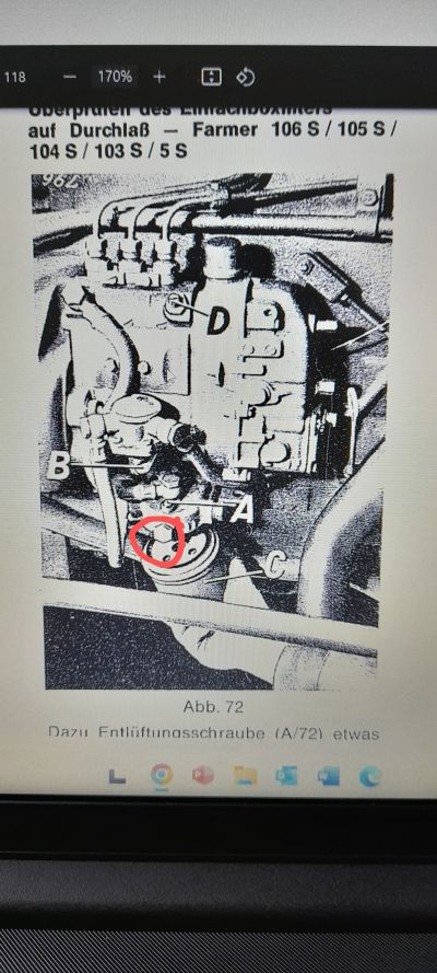

Goedenavond, ik heb nog enkele vragen over het ontluchten van de motor. Graag zou ik willen weten of ik het nu goed zou doen. Als ik het goed heb zijn de schroeven A en D voor het ontluchten en heb ik de in het rood gemarkeerde bout nergens voor nodig??
Bij voorbaat dank,
Timo
@Timooo En als ik de bout heb losgedraaid en de lucht eruit is, moet ik dan net zolang doorpompen totdat de bout goed dixhtzit of kan ik dan stoppen? 😁🫠
Quote Reactie van @Timooo:
Mij is geleerd dat je die bovenste omcirkelde iets losdraaid.
Dan met de handpomp hendel B pompen tot er (bijna) geen lucht meer komt en dan tijdens het pompen met sleutel 19 het dicht draaien
@Fendt926Driver dan blijft de galerij van de pomp nog leeg, de andere los draaien dan loopt de pomp ook vol
@arnoud welke andere bedoel jij? 🙃
@Timooo
Nippel D ; de ontlucht-nippel .
@Timooo D los draaien
Update: Had het even uitgesteld maar vandaag even bezig geweest. Heb de slang vervangen met een nieuwe en vervolgens ontlucht. Hij startte makkelijk. Dankjewel allemaal voor de hulp!
