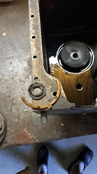

Vandaag mijn carter onder de dexta weg gehaald, ik was van plan de pakkingen te vervangen ivbm lekkage. Vind ik 2 onderdelen onder in het carter. Het ene onderdeel is een drukring van het achterste hoofdlager zag ik in de service bulletin. Maar het andere onderdeel vind ik daar niet in terug. Het lijkt een soort lager. Heeft iemand enig idee wat het andere is en waar het hoort te zitten?

Niet helemaal goed gegaan met het toevoegen van de foto helaas. En volgens mij het topic nu 2 keer aangemaakt.
Die grote koperkleurige halve ring is een axiaal lager van de krukas
Zou de ronde ring niet een klepveer plaatje wezen waar de klepveren op staan.
Ik heb begrepen dat die ring bij de oliezeef hoort te zitten. Waar de aanzuigbuis in komt. Dat lijkt mee te vallen. Maar het axiaallager, Wweet iemand of die er zo weer tussen kan of moet de krukas er dan uit?
@GSWD qua kleur is dat axiasllager einde oefening. Kijk eerst maar of ie er uit is of ooit is blijven liggen na een “ reparatie “.

Bedankt voor ee reactie. Zou ik het axiaallager moeten kunnen zien zitten?
@GSWD uit mn hoofd zeg ik moet kunnen. Anders is t ff hoofdlager laten zakken. Kun je meteen hoofdlagers beoordelen.
@Hanomag22 Gisteren het hoofdlager los gehaald, daarvoor moet de motor er voor weg en het vliegwiel eraf omdat de krukaskeerring houder met 3 bouten aan het hoofdlager vast zit. Ik begrijp niet hoe hij er ooit tussen weg gevallen kan zijn, er zit geen speling op.
@GSWD inderdaad. Keerringhouder zit op hoofdlager. Dus die pak je er zo niet af. Er zitten in totaal 4 van deze halve maanvormige lagers. 2 onder 2 boven. Als je zeker weet dat die er in zitten is een prutser je voor geweest binnenin.
