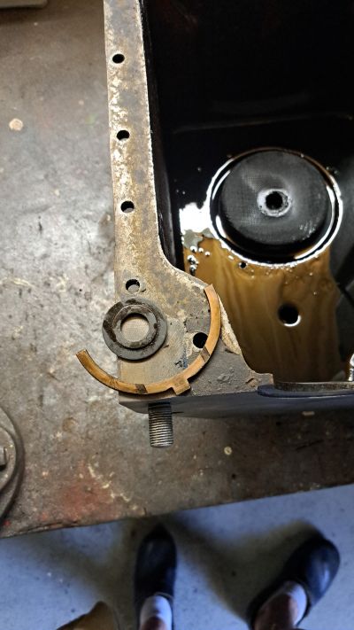

Vandaag mijn carter onder de dexta weg gehaald, ik was van plan de pakkingen te vervangen ivbm lekkage. Vind ik 2 onderdelen onder in het carter. Het ene onderdeel is een drukring van het achterste hoofdlager zag ik in de service bulletin. Maar het andere onderdeel vind ik daar niet in terug. Het lijkt een soort lager. Heeft iemand enig idee wat het andere is en waar het hoort te zitten?
Die ronde is een gedeelte van de zeef onder in het carter hoort in dat kleine gat te zitten waar dat buisje naar de oliepomp in gaat
En de ander is opvuller van de krukas dus die is waarschijnlijk versleten of is er met montage niet goed ertussen gezet
Moet de krukas er dan uit of kan die er zo weer tussen?
@GSWD ik was gaan meten maar weet niet hoe de anderen er over denken heb er nog nooit mee gezeten dat die ertussen uit ligt heb al wel zo'n blok geviseerd
@Soeg01 ben benieuwd dan naar de andere reacties. Hoe en waar meet ik de speling, en weet iemand wat het mag zijn?
Dank voor de snelle reactie, zal morgen kijken hoe dat zit. Valt mee zo te horen. De drukring van het achterste hoofdlager is nog wel een aandachstpunt. Ik vermoed dat de krukas er uit moet om die te vervangen.
Die kans is aannemelijk en die zeefjes zijn eventueel nog 2de hands te koop
@Soeg01 Gisteren het hoofdlager los gehaald, daarvoor moet de motor er voor weg en het vliegwiel eraf omdat de krukaskeerring houder met 3 bouten aan het hoofdlager vast zit. Ik begrijp niet hoe hij er ooit tussen weg gevallen kan zijn, er zit geen speling op.
