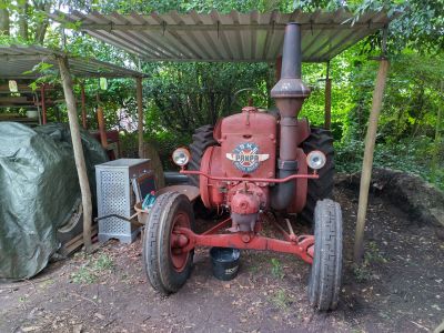

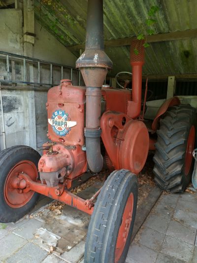

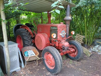

FrankPampa
Hier de foto's van de pampa, bedankt allemaal voor de info
Mario-fransen
@FrankPampa nette pampa, De mooiste uitvoering maar mijn mening. Zelf voor jaren terug ook nog zo 1 gehad met de schelpjes als spatborden.

16045HSX
@FrankPampa Prachtige, originele Pampa. Zo zie je ze niet vaak, en veel zijn er ook niet. Waar heb je deze vandaan?
FrankPampa
@16045HSX gekocht bij een bekende van mij in Someren

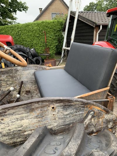

FrankPampa
Ik zoek nog een zitbank en een trekhaak voor de voorkant van mijn Pampa, weet er iemand nog iets?
Mario-fransen
@FrankPampa Lanz-parts.com egelmeers
