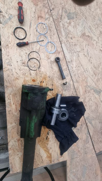

Ja klopt. Voorloper van de load sensing. Daar gaan een hoop knutselaars de mist mee in. Misschien kun je een andere stuur kolom plaatsen. Daar zit de bekrachtiging namelijk in geïntegreerd
Foto
Stuurkolom met geïntegreerde cilinder. En (gebroken) reactie stang
Een 40 serie cabrio gaat het om neem ik aan. die met orginele cabine zoals vce of sg2 hebben altijd stuurbekrachtiging.
de cabrio's zijn uitgevoerd met 2 systemen. of met orbitrol of met een hydro stuurhuis. een stuurhuis is nog een keer te plaatsen. je hebt dan een voorrangsventiel nodig en een orgineel stuurhuis.
de oribitrol versie zul je meer voor moet en hebben. orbitrol, aanpassing aan stuurinrichting in dashboard en een stuurcilinder.
kortom. we hebben meer info nodig om je precies voor te helpen. en ten 2de moet je je spaarpot even nazien...
