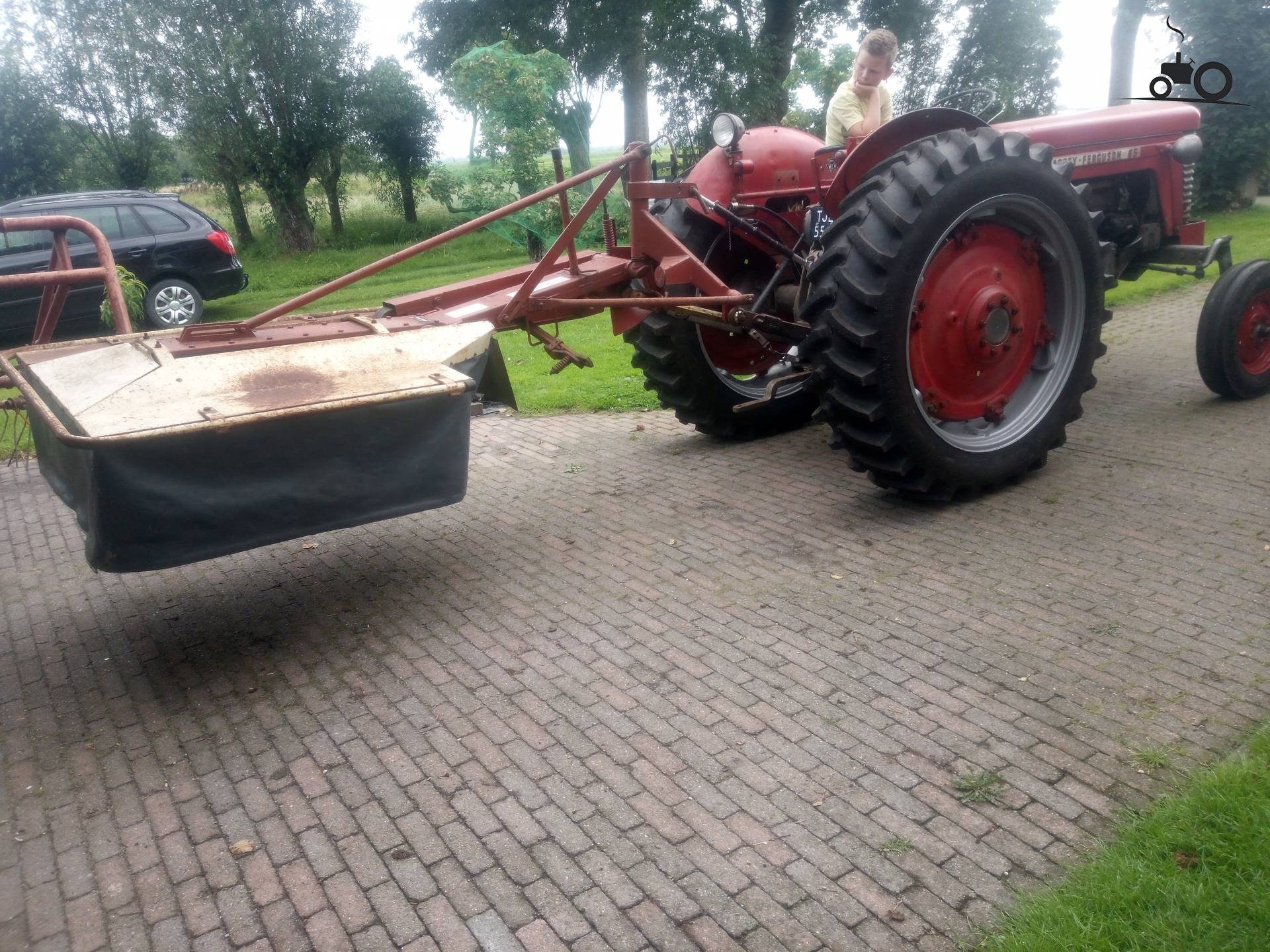

PZ CM 135 - Pz 135 spuit gras naar achter
Nu bij de 2e wekere kortere snede ‘spuit’ de maaier het gras naar achter, de machine ondervind meer weerstand en de stoppel wordt ook langer, ik ga dan veel langzamer rijden en dan gaat het meestal wel goed. Wat is hier aan de hand. Hoe te verhelpen?
Wat ik er bij moet zeggen: mesjes nog vrij goed, ik speel wel met de lengte van de topstang. En eerder dit jaar bij de 1e grovere en langere snede was het maaien wel naar wens.
Alvast dank voor jullie reactie. Groet Jan
Deel dit topic
Reacties
Toerental omhoog. Mesjes scherp. Maaier vlak afstellen.
Dank. Toerental zelfs iets meer dan de max. Mesjes naar gekeken, zijn goed
@janmarle en de juiste mesjes? Cm120. Maaier moet ook vlak staan. In ieder geval niet achterover.
Hef wel op de juiste hoogte? Niet zoals de foto boven
@mdoornekamp Klopt, bij mij loopt de aftakas bijna horizontaal. Voor de levensduur ook beter. Kort gras gooit hij ook naar achter weg, maar ga er niet langzamer voor rijden. Loopt ook niet zwaarder. Gas erop en scherpe mesjes!
@donkey63
Quote:
aftakas horizontaal
En de sleuf met veren systeem moet ook vrij kunnen bewegen.
+1
@donkey63
Quote:
aftakas horizontaal
Heb ik met de cm190 ook wel eens in kort gras, denk dat het gras te weinig weerstand bied dat het mooi gaat maaien krijg je weer wat langer gras maait hij wel weer goed, dus denk niks aan de hand, ligt gewoon aan het hele korte gras,
@goeiedag eem fractie voorover stellen en het is over als er goede scherpe mesjes in zitten. Mag absoluut niet achterover staan. Dan gaan ze in zeer kort gras spuiten.
@langeslagdiesel heb hem altijd iets voorover staan en wil hij het in kort gras nog wel doen ook met scherpe messen, hij gooide het met kort gras wel eens onder de kneuzer door, (maaien nu altijd zonder kneuzer)
Kan ook aan gewas liggen. Als je in een oude stoppel maait is het net touw. Vaak na een zware snede houd je een oude stoppel.
Dan gaat ie ook gras spuiten en kost enorm veel vermogen.
Goede morgen vroeg uit bed als gras nat is van de dauw scheert je het vlak er af
