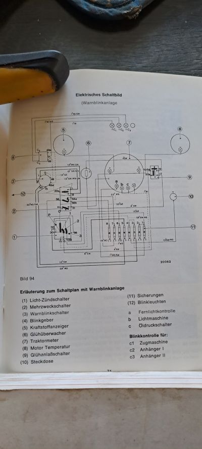

Hoi, sinds kort de trotse eigenaar van een Deutz D 6006. Deze machine is toe aan een opknapbeurt. Vooral wat betreft de elektrische bedrading. Nu heb ik een schema maar dat komt niet overeen met mijn type trekker. Kan mij iemand helpen aan het juiste elektrischebedradingsschema? Op het kenteken staat bouwjaar 1968. Dashboard zit links de richting schakelaar tevens grootlicht en claxon . Bovenaan zitten 4 stuks rode lampjes deze geeft aan de richtingwijzer indicatie . Rechtsboven zit de temp.meter. daaronder de startknop met voorgroeien functie. Aan de linkerkant op het dashboard zit nog het groeimogelijkheden. De toerenteller zitten nog 4 lampjes; blauw,rood,groen en oranje. Blauw is groot licht. Rood is dynamo en oliedruk denk ik. Groen is contact. Oranje weet ik niet.
Heeft er iemand voor mij een boek van en schema's van deze tracktor Deutz D 6006 van 1968?
Vriendelijke groet JohndB
Zoiets?
Is van een 5506 maar dat is bijna hetzelfde.
Wel in het duits helaas...
Daevolen nkjewel het lijkt er wel op, ga het onderzoeken. Mocht nog iemand iets anders hebben van deze mooie trekker Deutz D 6006 of elektrisch schema of andere belangrijke informatie, hou ik mij aanbevolen. Nogmaals hartelijk dank. 👍🏻

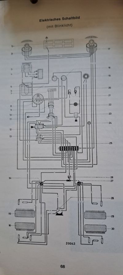

Handleiding met elektrisch schema, het is wel in het frans
vieux.tracteurs.free.fr/pdf/…
