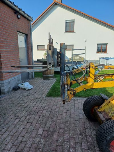

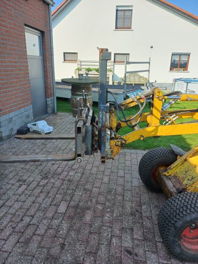

@deutzfahrer ik had het zo gemaakt. Oude kuil snijder met hefmast op de kop getikt voor 150euro. Paar jaar met plezier mee gewerkt tractorfan.nl/picture/960969/
@deutzfahrer hier was t ook zo één net niet eraan kunnen gevalletje
Misschien heb ik wat voor je.. een onafgemaakt project. Zal vanmiddag eens zien of ik het op de foto krijg.

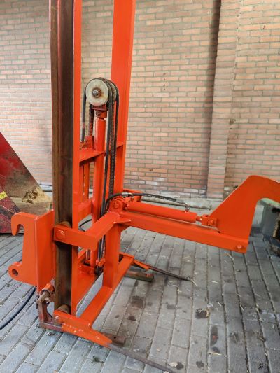

Nou dit is het geworden. werkt super.bedankt voor de reacties
@deutzfahrer Mooi, goed gedaan, succes ermee 👍👊
