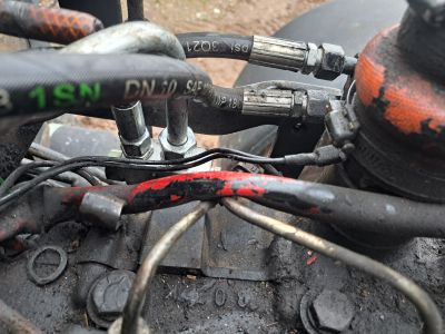

Vandaag de pomp van een 956 0510565395 gemonteerd met wat aanpassingen, volgas heb ik nu 13 liter meer naar achter toe.
Voor en na gemeten en liters worden nu ook beter vastgehouden, de oude had wss al wat slijtage.
Bijgevoegd fotos van de aanpassingen
@brauheist bij het monteren van deze pomp oppassen dat de pers en retour van het sturen er andersom op moeten
@brauheist waarom slangen? Gemakzucht? Aan een pomp monteerd men leiding aan de perszijde. Is dat 1/2" slang?
@redeagle14 gemakzucht omdat ze gewisseld moesten worden

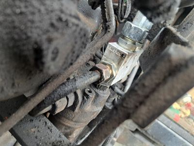

@brauheist
Toch maar deze erbij zetten dan. Voordeel is dat je de pomp niet meer aan hoeft te passen.
@Corne S @redeagle14 precies ik snap m, zet deze dan op de pers van het sturen achter de pomp, en de uitgaande kant op de pers richting achter?
@brauheist er zit een kleine uitgang die wordt ingesteld door de opening in de storing. Dan gaan de eerste liters naar het stuur en sod. Zodra het meer wordt dan gaat dat naar achteren.
@redeagle14 ja precies maar dan moet ik het zo aansluiten zoals ik net beschrijf?
@brauheist niet achter de pomp maar achter het filter
@redeagle14 dat geld dan toch alleen voor de leiding die naar achter gaat?
@brauheist
Nee, de filters hebben een bepaalde capaciteit. Als je zorgt dat bij beide filters 30 liter doorheen gaat, kun je daarna die verdeler er tussen zetten. De ene uitgang gaat naar het stuur, de andere via een t-stuk met de pers naar achteren.
Je kunt ook een verdeler met een knop kopen. Dan is hij traploos instelbaar ipv dat je dat ringetje naar de juiste diameter op moet boren. Voordeel is dat je het stuur zo minimaal mogelijk in kunt stellen en dat je zoveel mogelijk liters achter hebt.
@Corne S ja oke, alleen jammer dat ik het filter aan de andere kant van de motor heb zitten dus even kijken hoe ik dat ga maken
@brauheist
Je kan proberen om het daar achter te maken. Ik had daar ivm de drieweg klep geen ruimte meer voor.

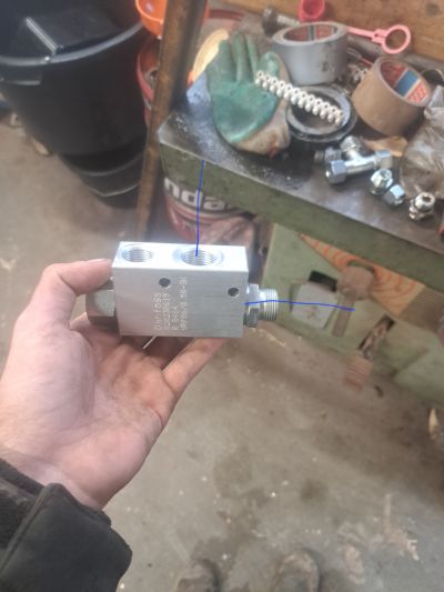

Zoals ik het begrijp boor ik de in en uitgang van bij de blauwe lijn allebei tot 2.9 mm? De overgebleven gaat dan op het t stuk naar achter
@brauheist
Die dop achter je duim eruit draaien en daarin zit ergens een ringetje. Die zou ik eerst op boren naar 2,3 mm. Naar 2,7 mm kan altijd nog. Of je groter moet, hangt af of je snel genoeg kunt sturen. Hoe groter het gat, hoe meer olie er naar het stuur gaat en minder naar achter
Ik heb toen een aantal boortjes besteld tussen de 2,3 en 2,8 mm.
@Corne S als ik bij de rechtse ingang kijk zie ik een ring 0.5 mm
In een ander topic word gesproken met 2.9 opboren er 18 liter is naar de sod
@brauheist
Klopt, maar bij mij gaat er 13 liter naar het stuur toe, wat voldoende is. Je kunt het in stapjes proberen.
@Corne S de uitgang waar ik geen streep bij heb staan gaat dan naar achter toe?
@Corne S dank, de laatste gaat dus naar het stuur, zaterdag is mee aan de gang

Je kan het zoals bij mij maken, dan hoef je alleen een slang te laten persen van de verdeler naar het stuur.
Zoveel mogelijk leidingen gebruiken. Naar mijn idee is de binnendiameter groter dan een slang en al helemaal een slangpilaar. Dit scheelt weerstand en weerstand is warmte.
Heb jij een extra tank? Door de grotere pomp gaat er straks 71 liter bij volgas in de rondte ipv 47 liter. De olie kan hierdoor wel wat warmer worden.
Hij zit er tussen, het was wel wat gepriel en puur geluk dat ik alle leidingen in 1 x goed op maat had. De haakarm is nu (onbedoeld) nog sneller
